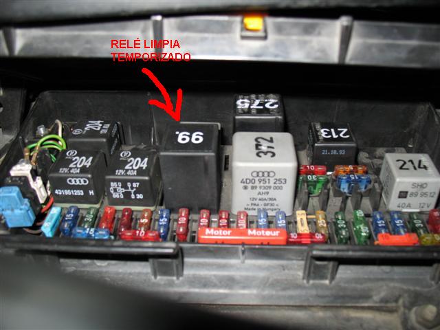

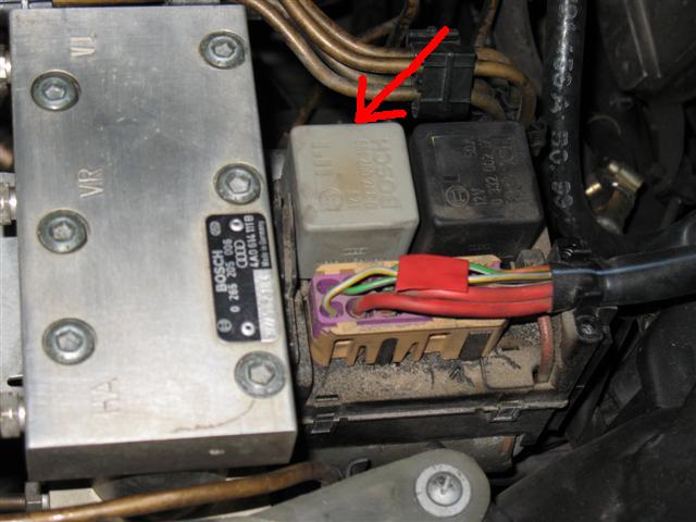

M_GORDON Publicado 14 de Noviembre del 2007 Autor Denunciar Publicado 14 de Noviembre del 2007 A ver os pongo unas fotillos. Este es el relé que si lo desenchufo no se apaga la luz de ABS Responder
M_GORDON Publicado 14 de Noviembre del 2007 Autor Denunciar Publicado 14 de Noviembre del 2007 Aquí la caja de fusibles y relés principales, la del motor. Tal vez uno de estos sea el del ABS pero cual? PD: aprovecho para indicaros el rele de los limpias temporizados regulables. Responder

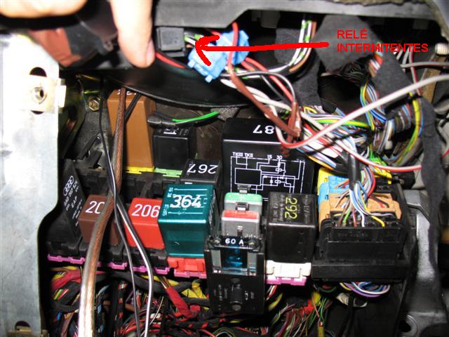

M_GORDON Publicado 14 de Noviembre del 2007 Autor Denunciar Publicado 14 de Noviembre del 2007 Y al final os pongo la caja de relés con 3 fusibles de debajo del volante. PD: ahí arriba llevo el único relé enganchado con una pletina, es del interms del coche y remolque, por lo parecer me cambiaron el relé a la hora de poner la bola. Responder
M_GORDON Publicado 14 de Noviembre del 2007 Autor Denunciar Publicado 14 de Noviembre del 2007 Los de abajo, no me coinciden ni de coña con el listado que tenemos y en la tapa hay puestro algo en ingles y aleman pero tampoco parece que sea del mio exactamente. Vamos que no tengo casi ni idea de los relés, y me jode. No he visto nada que diga ABS. Responder
M_GORDON Publicado 14 de Noviembre del 2007 Autor Denunciar Publicado 14 de Noviembre del 2007 he entrado en una página en ingles y dice que el relé está debajo del volante y que es facilmente visible ya que tiene un fusible encima. PUES EL MIO NO LO LLEVA O EL MECA ME LO ESCONDIÓN CUANDO ME SOLTÓ EL SALPICADERO Responder
lagarto Publicado 14 de Noviembre del 2007 Denunciar Publicado 14 de Noviembre del 2007 Y al final os pongo la caja de relés con 3 fusibles de debajo del volante. PD: ahí arriba llevo el único relé enganchado con una pletina, es del interms del coche y remolque, por lo parecer me cambiaron el relé a la hora de poner la bola. Todo ese manojo lleva el mio ?- Y debajo del volante? Responder
lagarto Publicado 14 de Noviembre del 2007 Denunciar Publicado 14 de Noviembre del 2007 Y al final os pongo la caja de relés con 3 fusibles de debajo del volante. PD: ahí arriba llevo el único relé enganchado con una pletina, es del interms del coche y remolque, por lo parecer me cambiaron el relé a la hora de poner la bola. No sera ese q tiene el fusible de 60 a? Responder
