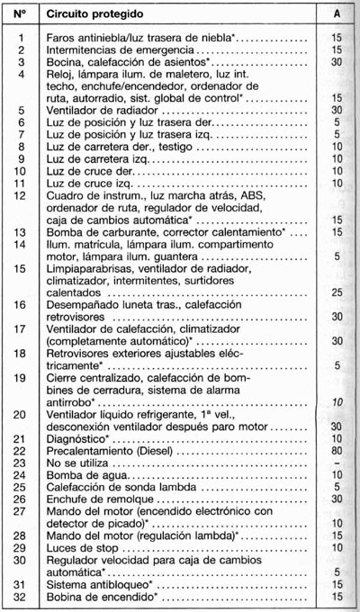

carlen Publicado 15 de Noviembre del 2007 Denunciar Publicado 15 de Noviembre del 2007 No hijo no! Se enciende y al rato se apaga. y cuando le doy al botón del diff se enciende por que desconecta el ABS. en su día intenté manipular el mando del diff por si cabiese la posibilidad de que alguno de los cables fuese el mando de desconexión del ABS pero no encontré nada. Hola M_GORDON,prueba con el fusible 31 de la caja motor, segun la lista que tengo es el de "Sistema antibloqueo". Responder
M_GORDON Publicado 15 de Noviembre del 2007 Autor Denunciar Publicado 15 de Noviembre del 2007 Hola M_GORDON,prueba con el fusible 31 de la caja motor, segun la lista que tengo es el de "Sistema antibloqueo". gracias, cual es? en el mio no lo veo numerado y no me fio de los papeles. de cuantos amperes hablamos GRACIAS!!!! Responder
M_GORDON Publicado 15 de Noviembre del 2007 Autor Denunciar Publicado 15 de Noviembre del 2007 A cabo de ver los papelotes y ahí solo hay hasta el 30 Responder
carlen Publicado 15 de Noviembre del 2007 Denunciar Publicado 15 de Noviembre del 2007 Segun este esquema hay 32 fusibles en la caja motor y a mi traduciendo me cuadran con mi coche. Un saludo. Responder

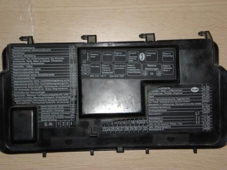

carlen Publicado 15 de Noviembre del 2007 Denunciar Publicado 15 de Noviembre del 2007 (editado) Te paso una foto de mi tapa de la caja motor, aunque no se si podras leer algo, aparte de que esta en aleman. Un saludo. Editado 15 de Noviembre del 2007 por carlen Responder
M_GORDON Publicado 15 de Noviembre del 2007 Autor Denunciar Publicado 15 de Noviembre del 2007 (editado) y donde están los 31 y 32 dentro de la caja? me he fijado y sí que ponen números en la caja pero no llegan hasta el 31, creo que se queda en 30 ya que además en la fila de abajo no tengo tantos porta fusibles como marca Editado 15 de Noviembre del 2007 por M_GORDON Responder

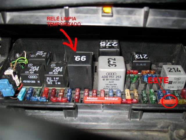

carlen Publicado 15 de Noviembre del 2007 Denunciar Publicado 15 de Noviembre del 2007 (editado) Te paso una foto de tu caja de fusibles con el fusible que creo que es,marcado. Nuestras cajas solo tienen 31 fusibles porque el 32 es de bobina y nuestros coches no lleban. Un saludo. Editado 15 de Noviembre del 2007 por carlen Responder
M_GORDON Publicado 15 de Noviembre del 2007 Autor Denunciar Publicado 15 de Noviembre del 2007 Te paso una foto de tu caja de fusibles con el fusible que creo que es,marcado.Nuestras cajas solo tienen 31 fusibles porque el 32 es de bobina y nuestros coches no lleban. Un saludo. Ahora lo prueno Responder
carlen Publicado 15 de Noviembre del 2007 Denunciar Publicado 15 de Noviembre del 2007 Perdona M_GORDON pero me parece que me he liado,al del ABS es el penultimo.Esque no puedo hacer pruebas con mi coche porque tengo los relojes desmontados. Un saludo. Responder
M_GORDON Publicado 15 de Noviembre del 2007 Autor Denunciar Publicado 15 de Noviembre del 2007 Bueno POR FIN creo que he encontrado el fusible. Es el rojo de 10A que está antes del que me has dicho. Si lo quito se me enciende la luz y si lo pongo se apaga, asi que ademas no hay que apagar el motor para hacerlo funcionar. Ahora a sacar de debajo de la caja un relé y un interruptor para cortar la alimentación del fusible, ya que no creo que un interruptor me aguante los 10A. GRACIAS Responder
