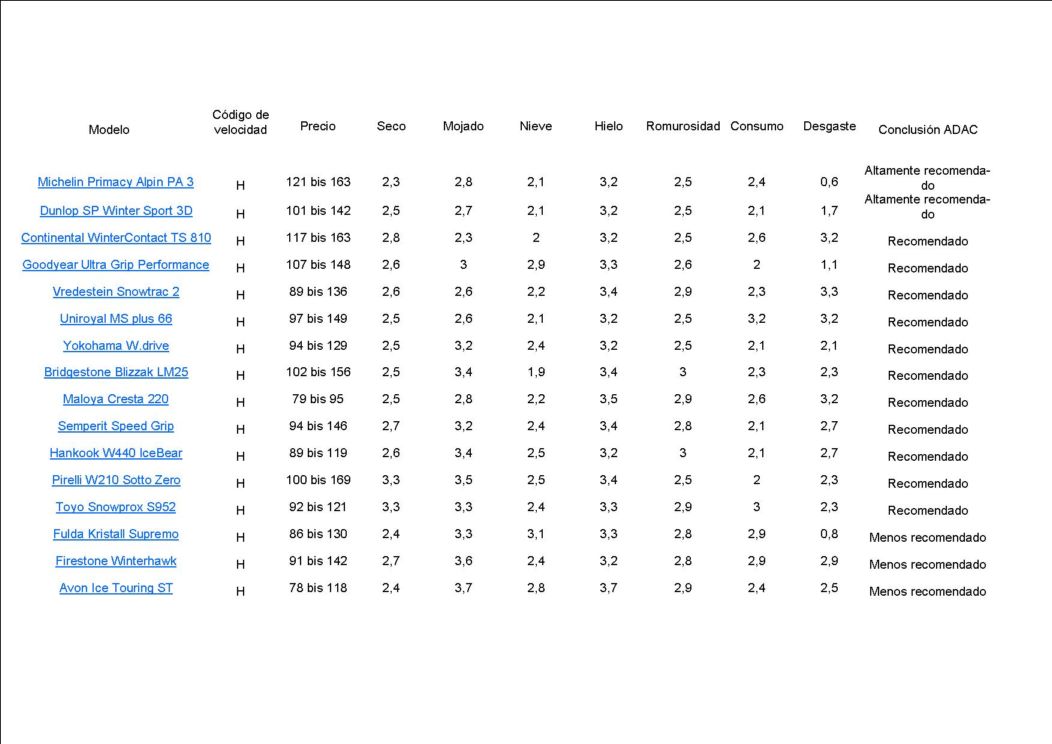

rodrob Publicado 14 de Noviembre del 2007 Denunciar Publicado 14 de Noviembre del 2007 Si quieres comparativas mira en esta web http://www.adac.de/Tests/Reifentests/Winte...urcePageID=8979 aconsejarte sobre que neumatico de invierno montar es un poco mas complicado que con los normales. no existe un neumatico que sea el mejor con nieve, lluvia, hielo y frio siempre suele sacrificar algo para sacar mas rendimiento en los otros campos. por lo que debes tener en claro cual es la situacion por la que vas circular mas veces. Yo tengo continental wintercontact y muy contento con el. Por cierto una medida de 225-45 17 me parece poco adecuada para un neumatico de invierno (no se que coche tienes) pues yo en el TT en invierno llevo 205-55 16 no queda tan bien pero si lo que buscas es prestacion (y sino para que los montas ) el neumatico de invierno es mas estrecho y mas alto. Por cierto el perfil de los neumaticos de invierno no debe bajar de 4,5mm y despues de tres inviernos toca cambiarlos. por que la goma endurece y pierde sus cualidades. slds Responder
sred Publicado 14 de Noviembre del 2007 Autor Denunciar Publicado 14 de Noviembre del 2007 Gracias por la ayuda. He traducido al cuadro de conclusiones del estudio de ADAC, a mi me ha ayudado, estaba a punto de quedarme unos Sotto Zero, pero veo que son de los peorcitos en esfalto seco. Test 2007 ADAC 205/55 R 16 H Nuemáticos invierno Un saludo Responder
