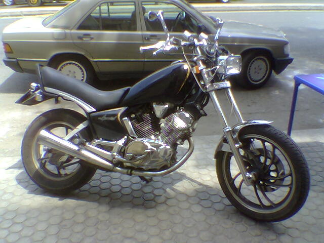

sevilla07 Publicado 15 de Noviembre del 2007 Autor Denunciar Publicado 15 de Noviembre del 2007 Hola de nuevo! Pues nada ayer cuando salí lo probé, no se si lo hice bien o no, pero lo cierto es que ya no me suena el pitidillo...... Sois unos monstruos !!! Ole! jod** que me acababa de desembolsar 2 mil y pico de leruos por una cosa y otra y no es plan... buenos pos seguiré aqui porque a mi coche con 203.000 km les quedan otros doscientosmil más por lo menos, eh o no? saludos pa todos. M_GORDON, aqui te dejo una fotillo de mi otro vehículo!! <_< ole ese foro potente!!!! Responder
CHARLY® Publicado 15 de Noviembre del 2007 Denunciar Publicado 15 de Noviembre del 2007 Bonita moto tienes,me alegro que al final pudieras solucionar tu duda <_< S2 Responder

cmv Publicado 15 de Noviembre del 2007 Denunciar Publicado 15 de Noviembre del 2007 Aunque he de decirte que este tipo de motos no tendria nunca, no va con mi estilo, reconozco que giro la cabeza para verla cuando pasa, es llamativa, y la rueda trasera, puff........pufff Un saludo y disfruta Halcon Callejero Responder
sevilla07 Publicado 15 de Noviembre del 2007 Autor Denunciar Publicado 15 de Noviembre del 2007 jod** Mucho guille! eso es algo de palabras mayores! la mía es poca cosa!...jejejej Gracias Charly, por éste foro veo que hay muy buenas vibraciones, así qeu no esperaba menos de los foreros.!!! creo que ya me he hecho asiduo. cmv, por aki por el sur es lo que pega pal veranito...jejejej un saludo grande para todos!!! Responder
