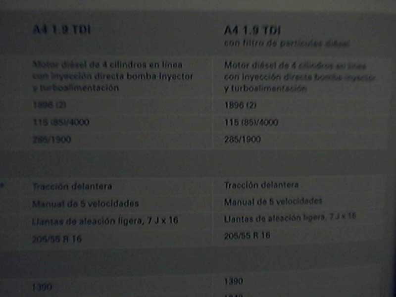

Jesusma Publicado 15 de Noviembre del 2007 Denunciar Publicado 15 de Noviembre del 2007 bueno si cojeis el libro de informacion de audi y mirais donde dice cilindrada y valvulas por cilindro todos los 2.0tdi de 170 cv tienen 4 valvulas por cilindro y de los 2.0tdi de 140 cv hay 1 que tiene 4 por cilindro y los demas son de 2 por cilindro, yo la verda no se si sera eso del todo cierto o no pero es lo que viene en el librito de informacion, quizas ahi si se note algo de uno a otro. Tanto el 2.0 140 como el 2.0 170 tienen cuatro válvulas por cilindro, el que tiene dos válvulas es el 1.9 115. S2. Responder

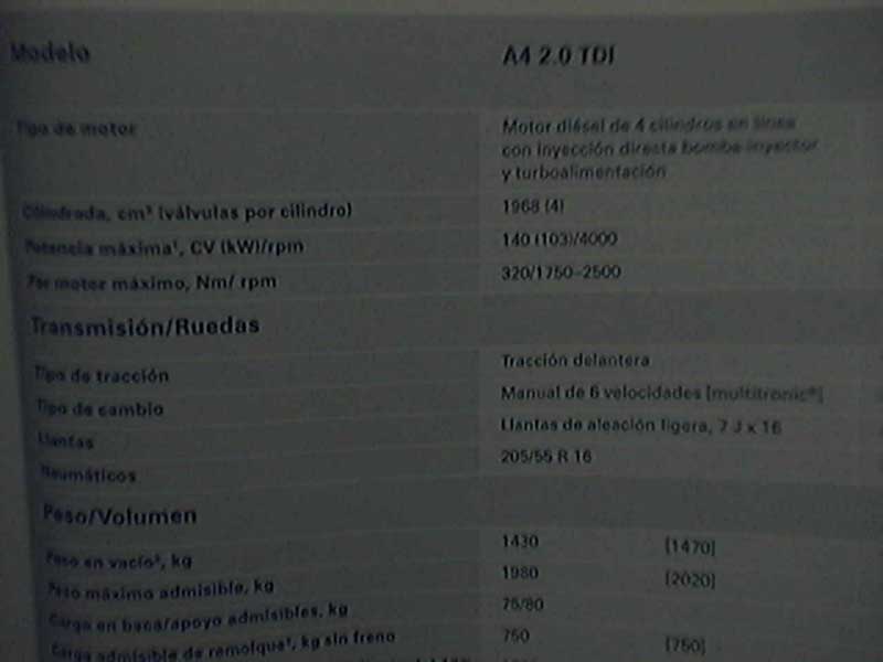

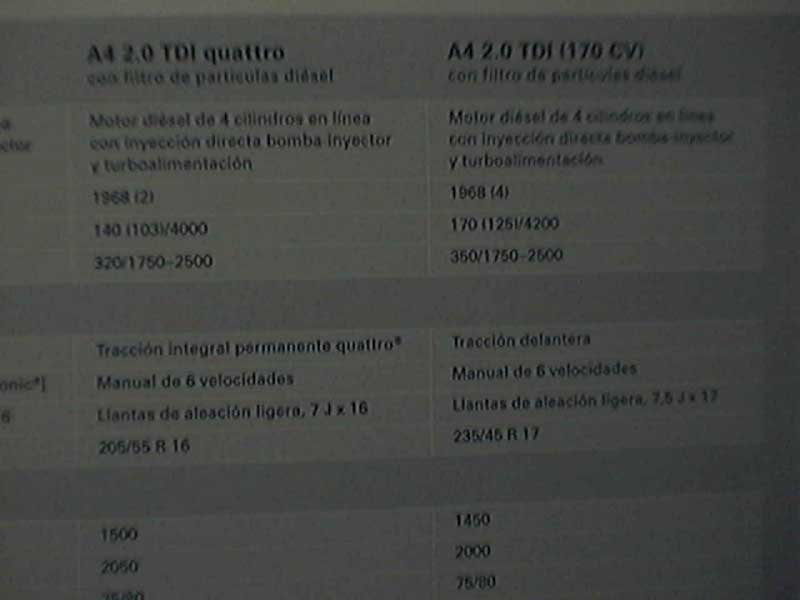

Isandias Publicado 15 de Noviembre del 2007 Denunciar Publicado 15 de Noviembre del 2007 bueno si cojeis el libro de informacion de audi y mirais donde dice cilindrada y valvulas por cilindro todos los 2.0tdi de 170 cv tienen 4 valvulas por cilindro y de los 2.0tdi de 140 cv hay 1 que tiene 4 por cilindro y los demas son de 2 por cilindro, yo la verda no se si sera eso del todo cierto o no pero es lo que viene en el librito de informacion, quizas ahi si se note algo de uno a otro. Tanto el 2.0 140 como el 2.0 170 tienen cuatro válvulas por cilindro, el que tiene dos válvulas es el 1.9 115. S2. os voy a poner las fotos del libro que tengo yo, son cutres pero serviran. Responder
