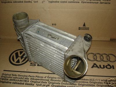

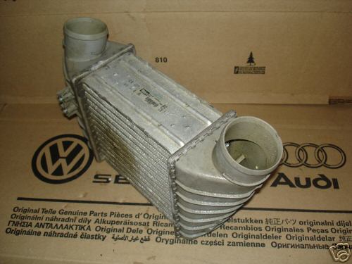

jessevitt Publicado 15 de Noviembre del 2007 Denunciar Publicado 15 de Noviembre del 2007 NECESITO SABER UNA DETALLE DE UN INTERCOOLER DE UN TT 180 CV AÑO 2000,QUISIERA SABER SI MI INTERCOOLER TRAE ENTRADA Y SALIDA DE AIRE HACIA ARRIBA O TRAE UNA DE LAS DOS INCLINADA,NO SE EXPLICARLO,PERO SI ALGUIEN ME ENTIENDE QUE CONTESTE PORFAVOR,ES EL PRIMERO O EL SEGUNDO? Responder

DOLESCO Publicado 15 de Noviembre del 2007 Denunciar Publicado 15 de Noviembre del 2007 Para tu TT es el primero elq ue tiene una de las salidas inlclinadas. El de las dos salidas "rectas" lo montan los A4 en el 1.8T longitudinal. Saludos. Responder
jessevitt Publicado 15 de Noviembre del 2007 Autor Denunciar Publicado 15 de Noviembre del 2007 Para tu TT es el primero elq ue tiene una de las salidas inlclinadas. El de las dos salidas "rectas" lo montan los A4 en el 1.8T longitudinal. Saludos. muchas gracias DOLESCO por disipar mis dudas,un saludo Responder
DOLESCO Publicado 16 de Noviembre del 2007 Denunciar Publicado 16 de Noviembre del 2007 Para tu TT es el primero elq ue tiene una de las salidas inlclinadas. El de las dos salidas "rectas" lo montan los A4 en el 1.8T longitudinal. Saludos. muchas gracias DOLESCO por disipar mis dudas,un saludo A mandar, cuentanos un poco, ¿lo vas a cambiar por el de serie? Los Ic de las fotos que has puesto son laterales de gran capacidad, más grandes que el OEM vamos... Responder
jessevitt Publicado 17 de Noviembre del 2007 Autor Denunciar Publicado 17 de Noviembre del 2007 lo voy a cambiar porque el mio esta roto,y ese lo vi en ebay por 100 euros y en audi me puiden 1000,ya ves,yo creia que era original el de la foto,lo cambio por eso,aqui en sevilla he encontrao un taller que me lo trae pòr 200 euros nuevo y no se que hacer ya vere,gracias Responder
