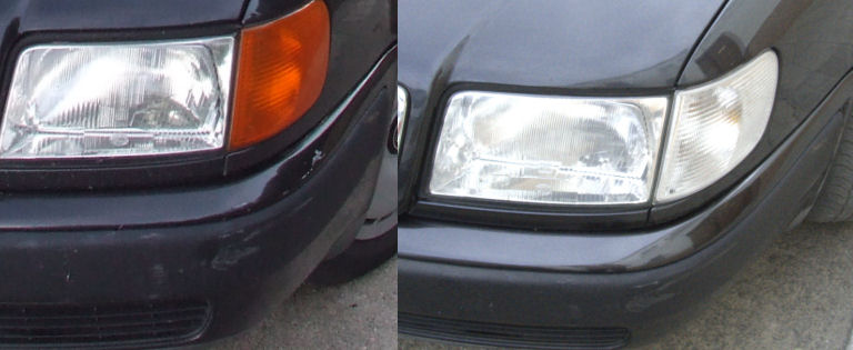

Desde luego se ve mucho menos la pintura del pincel que la raya blanca que tienes ahora, te lo digo por experiencia. Yo cubrí con pintura un buen rayón que tenía cuando compré el coche, y ahora cuando lo veo es que ya ni me acuerdo, hay que fijarse muy bien pra descubrirlo.
Mira el antes y el después, está debajo del intermitente (que también ha cambiado de color):
