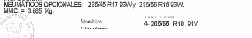

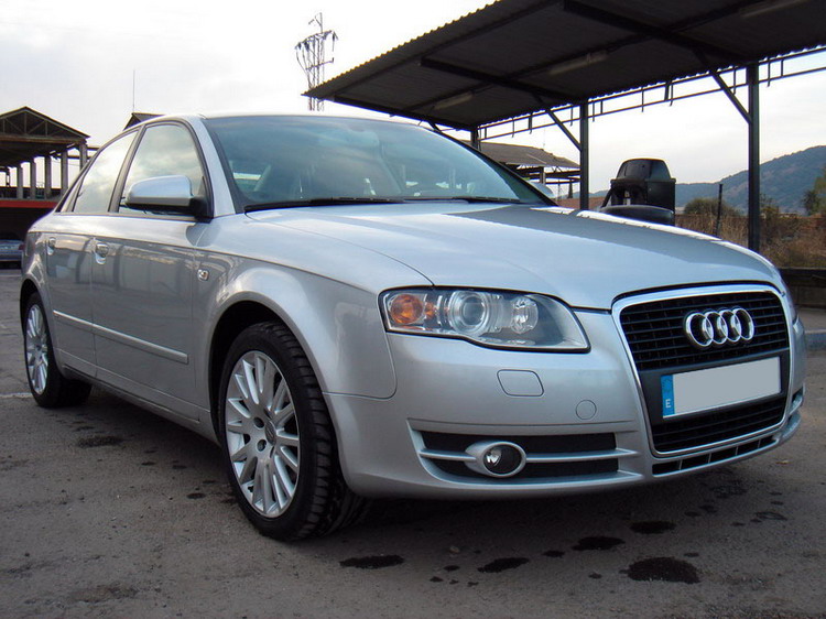

Molequla Publicado 15 de Noviembre del 2007 Denunciar Publicado 15 de Noviembre del 2007 Hola, pues resulta que me han vendido un A4 (es un B7 de 2.005, 2.0 TDI 140c.v. DPF) con unas Dunlop Sport Max con un tamaño 225 / 45 Z /R17 y cuando me pongo a ver lo que dice la ficha tecnica es que la rueda que deberia llevar es una 205/55 R16 91V y como opcionales la famosa 235 / 45 R17 93 W o la 215 / 55 /R16 93W. La llanta es de 17", lo que no se si tendré problemas a la hora de pasar la ITV cuando le toque. Le he consultado al vendedor y me comenta que es un tamaño normal que mientras esté entre 205 y 235 que no pasa nada, pero ne me fio un pelo. ¿Sabeis algun alma caritativa como va esto de las homologaciones en los tamaños de rueda?, aqui os dejo unas fotitos de la tarjeta tecnica y la chapa del coche. Un saludito de un nuevo incorporado y aprovecho tambien para enseñaros unas fotitos del coche en cuestion del que ya estaba enamorado desde hace tiempo. Responder

fraudi Publicado 15 de Noviembre del 2007 Denunciar Publicado 15 de Noviembre del 2007 (editado) yo solo te puedo decir que en el catalogo de opciones de equipamiento viene reflejado esa medida, pero unicamente para el mercado aleman, es mas, en comentarios dice que no son aptas para cadenas, aunque lo mas normal es encontrarte ofertas de neumaticos con el tipo de medida que llevas, sino pregunta a los foreros que son muchos los que las llevan y al igual que son las mas usuales en cualquier tienda de neumaticos (225/45 R17), o por lo menos eso me dio la sensación cuando se las cambie al mio 235/45 R17. (yo no le daria importancia) Un saludo por cierto el coche precioso , y en el catalogo que tengo yo delante ese tipo de llantas deberia de montar 7.5JX17 con neumaticos 235/45 R 17 o por lo menos eso pone del modelo B7 o sea el tuyo. Editado 15 de Noviembre del 2007 por fraudi Responder

fraudi Publicado 15 de Noviembre del 2007 Denunciar Publicado 15 de Noviembre del 2007 Gracias fraudi, o sea, si no he entendido mal tu tenias esta medida y luego pasaste a 235?, me puedes decir que goma pusiste y como te salio?. Un saludo. Lo que quiero decir que en el catologo comercial tus llantas vienen como opcion y con neumaticos 235 y la 225 viene para otros mercados que no son el español, aunque no tendras ningun problemas de itv ni nada. Yo llevo unas Goodyear EAGLE F1 GS-D3 235/45 ZR17 94Y y me van muy bien, ya es el segundo juego que lleva de este tipo, son las que ha llevado siempre y agarran muy bien, eso si un poquito blandas pero dentro de lo normal para ese neumatico y esa medida unos 30000 km, los compre a traves de internet en neumaticos-online y 115 euros ya en casa, eso si el montaje por tu cuenta, aunque bueno en mi caso tengo algun contactillo amigo y me sale muyyyy barato. un saludo y peadazo de carro, si señor que lo disfrutes Responder
Takkle Publicado 15 de Noviembre del 2007 Denunciar Publicado 15 de Noviembre del 2007 Respuesta rapida, mira el cartoncillo verde de la ITV, ahi te viene las medidas homologadas para tu vehiculo, la pegatina con las presiones es para esas medidas en concreto. saludos. Responder
manct Publicado 15 de Noviembre del 2007 Denunciar Publicado 15 de Noviembre del 2007 Yo le acabo de poner llantas de 17" a mi A4 y en el taller les pedi las 235/45 R17, pero me aconsejaron que era demasiado y creo que llevan razón así que le he puesto "lo normal" que es 225/45 R17. Responder
rcrespo Publicado 15 de Noviembre del 2007 Denunciar Publicado 15 de Noviembre del 2007 Lo que pone en la ficha técnica es lo que vale. Hay una cosa que no me cuadra mucho. En el A4 que no lleva paquete deportivo (sline) le podías poner llantas más anchas como extra y la medida era 225/45/17 y en el Sline 235/45/17. Tu coche lleva plaquita Sline en las puertas traseras pero no lleva llantas Sline. El que es mucha o poca rueda es una valoración personal, lo que vale es lo que pone en la ficha técnica y si no lo pone, no podrá superar o disminuir en las o en menos de un 3% el diámetro total. Responder
manct Publicado 16 de Noviembre del 2007 Denunciar Publicado 16 de Noviembre del 2007 Estoy de acuerdo en lo del diámetro, pero también digo que creo que se nos van los ojos con el ancho de los neumáticos. Los neumaticos anchos son preciosos, pero tienen sus desventajas. Responder
