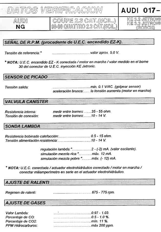

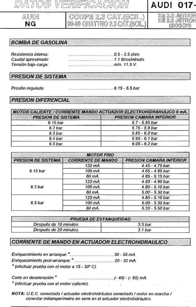

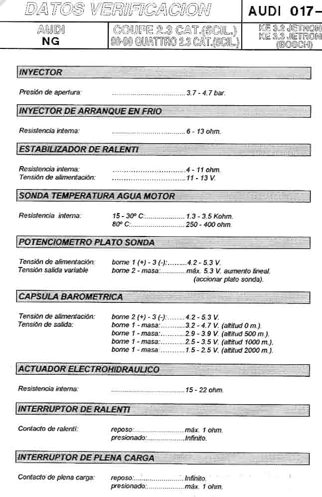

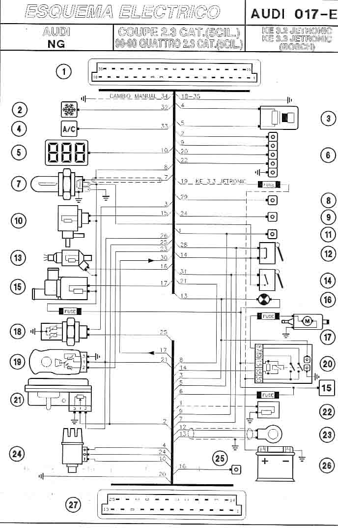

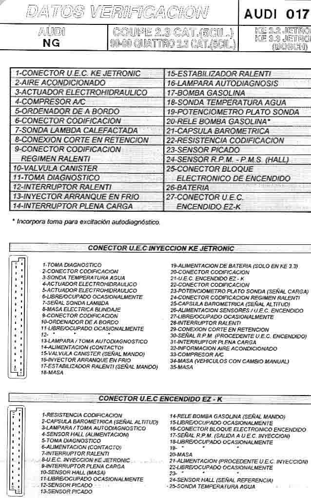

valenciaga Publicado 16 de Noviembre del 2007 Denunciar Publicado 16 de Noviembre del 2007 AQUI OS DEJO UN POCO DE DOCUMENTACION DEL 2.3 NG QUE LE PEDI A MI PROFESOR DE FP POR SI ME PASABA ALGO EN MI COUPE.UN SALUDO Y ESPERO QUE OS SIRVA QUE ME A LLEVAO UN RATO IMPRIMIRLO Y REDUCIRLO.JEJE. Responder

valenciaga Publicado 13 de Enero del 2008 Autor Denunciar Publicado 13 de Enero del 2008 Vuelvo a subir este posto a los primeros para que le mire especialmente el forero 5CILINDROS+ que anda algo perdido con su coche. hay tienes las pruevas de la sonda lambda, del caudal de la bomba etc.. a ver si sacas algo en claro. un saludo Responder
