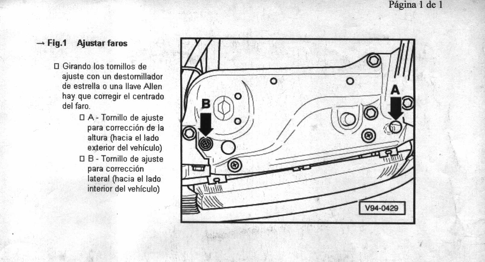

Borja_racing Publicado 17 de Noviembre del 2007 Denunciar Publicado 17 de Noviembre del 2007 una vez montado el foco, si lo miras desde arriba el capó veras un agujero la izkierda del izkierdo o derecha del derecho, si miras veras un "tornillo" de plastico blanco, pues bien tu metes un destorni por ahí y le das vueltas, con eso subes o bajas las luces, y para que sepas a ojo ponlo contra una pared a un metro o asi y calcula mas o menos el haz de luz, cuenta que el de la derecha hace una especie de angulo de 140 150 grados para alumbrar el arcen y el izquierdo es recto, no vayas cegando a la gente x ahí xD tu subelo bien y si te dan largas es que te as pasado :ranting2: , para limpiarlo leí x aqui que metiendole agua con algun producto de limpieza (volvone kh7 o mariconadas de esas, lo dejas un rato y lego agua. Responder

kiri Publicado 20 de Noviembre del 2007 Denunciar Publicado 20 de Noviembre del 2007 Un esquemilla por si te sirve de ayuda Responder
