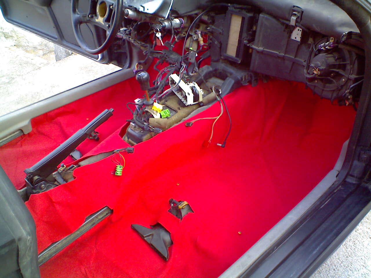

CorradoVR6 Publicado 8 de Diciembre del 2007 Autor Denunciar Publicado 8 de Diciembre del 2007 A ver que os parece esta solución provisional ? Después de la rotura del radiador, el interior quedo hecho una pena y hasta que no entre un coupe en el desguace al que voy, tenia esta moquetita rondando por casa y vuala aun no he montado el salpicadero, a ver si mañana puedo. Responder

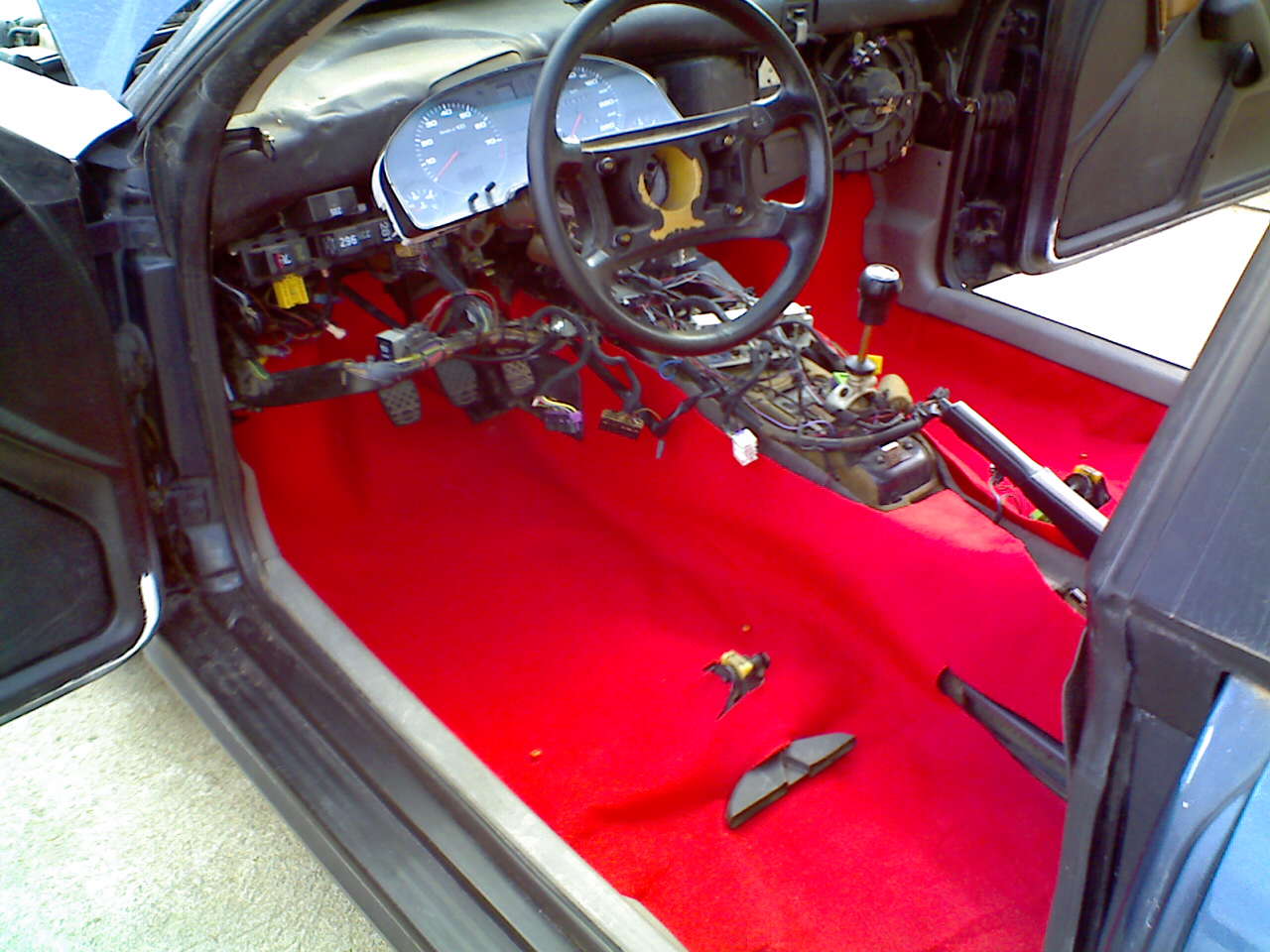

CorradoVR6 Publicado 8 de Diciembre del 2007 Autor Denunciar Publicado 8 de Diciembre del 2007 Otra vista por el otro lado, es mi primer cambio de moqueta. Esta un pelin arrugada pero de lejos se ve bien Responder
CorradoVR6 Publicado 8 de Diciembre del 2007 Autor Denunciar Publicado 8 de Diciembre del 2007 Mañana montaré salpicadero y a ver como queda todo mezclado. Responder

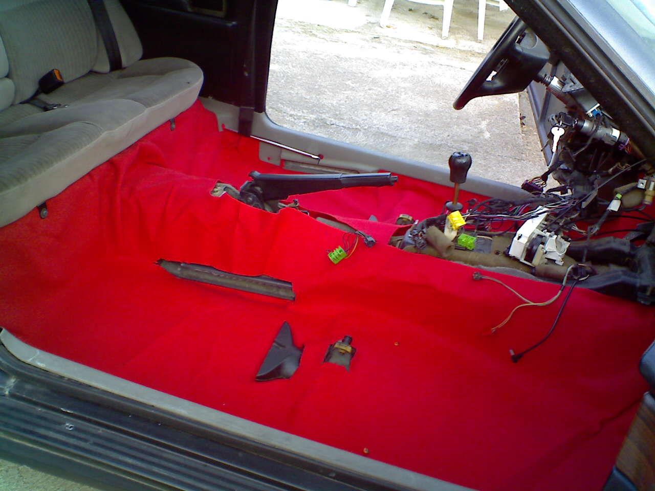

CorradoVR6 Publicado 9 de Diciembre del 2007 Autor Denunciar Publicado 9 de Diciembre del 2007 Bueno otro dia más y aun no he podido terminarlo todo, con ese dichoso aire se te vuelan las cosas. He conseguido encarar el salpicadero y montar cuadro y volante. Me queda panel central y consola central con relojes. Voy haciendo fotos de todo, cuando acabe intentaré hacer mi primer brico. El que se anime a cambiar su calefacción tendra faena, porque desmontar es fácil, pero acordarse onde van los tornillitos y sus longitudes es otra cosa, que pena no haberlo apuntado. El que se anime que se los guarde en cajitas con un papelito que digan de donde han salido. Responder
