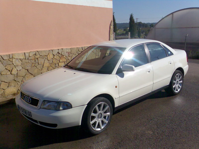

david a4 Publicado 20 de Noviembre del 2007 Autor Denunciar Publicado 20 de Noviembre del 2007 Gracias. La duda mas grande que tenia era sobre la potencia, mi coche sube muy alegre las cuestas y no me gustaría perder velocidad. Sobre el consumo me daría igual si gasta algo mas. Creo que quedaría muy bien con las llantas. Pongo una fotillo a ver que tal os parece. tal cual esta: Más o menos ASÍ quedaría: Responder

_SPaRK_ Publicado 21 de Noviembre del 2007 Denunciar Publicado 21 de Noviembre del 2007 A mi me encajan sin problemas, no tocan en ningun lado ni nada. Solo tendras que mirar la tornilleria que sea la tuya y listos Por cierto, me encanta tu coche y veo que dominais el potochoped aqui eh XD Saludos y esperaremos a verlo con las nuevas llantas <_< Responder

david a4 Publicado 24 de Noviembre del 2007 Autor Denunciar Publicado 24 de Noviembre del 2007 A mi me encajan sin problemas, no tocan en ningun lado ni nada. Solo tendras que mirar la tornilleria que sea la tuya y listos :ranting2: Por cierto, me encanta tu coche :ranting2: y veo que dominais el potochoped aqui eh XD Saludos y esperaremos a verlo con las nuevas llantas Gracias. Pues si, la verdad es que me gusta el fotochopeo (medio lo manejo), cuando necesites fochopear cualqueir fotillo dimelo, que en cuanto pueda lo intento saludos. Responder
