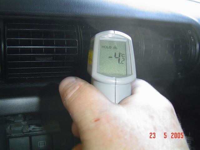

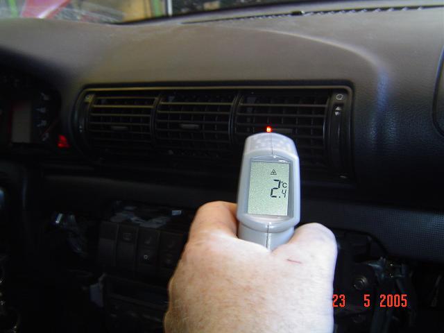

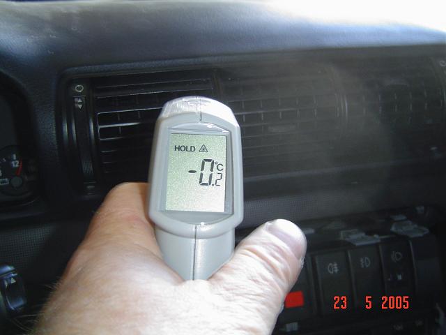

ILDEFONSO Publicado 20 de Noviembre del 2007 Denunciar Publicado 20 de Noviembre del 2007 eso no es cierto...... EL COCHE ENFRIA SIEMPRE QUE HAY MAS DE CINCO GRADOS EN EL EXTERIOR..... mira este post..... Y VERAS A MI ME PASABA IGUAL Y HASTA QUE NO REPARE BIEN LA FUGA..... NO QUEDO BIEN.. MIRA HASTA DONDE LLEGA A ENFRIAR Responder
ILDEFONSO Publicado 20 de Noviembre del 2007 Denunciar Publicado 20 de Noviembre del 2007 ESTA ES MI MANO COIN EL TERMOMETOR DIGITAL despues de haber terminado de reparar Responder
ILDEFONSO Publicado 20 de Noviembre del 2007 Denunciar Publicado 20 de Noviembre del 2007 asi fue bajando hasta llegar a menos 4 y pico bajo cero.... Responder
ILDEFONSO Publicado 20 de Noviembre del 2007 Denunciar Publicado 20 de Noviembre del 2007 si quieres ver la cosa mas claro mira este post.. de cuando yo lo repare. http://www.audisport-iberica.com/foro/inde...showtopic=39315 Responder
18Turbo Publicado 22 de Noviembre del 2007 Denunciar Publicado 22 de Noviembre del 2007 Corroboro al maestro Ildefonso, Como pongas LO en el clima en invierno, te coges una pulmonía del 15 Lo que te dicen no es cierto... ¡Suerte! Véte a otro taller... Responder
