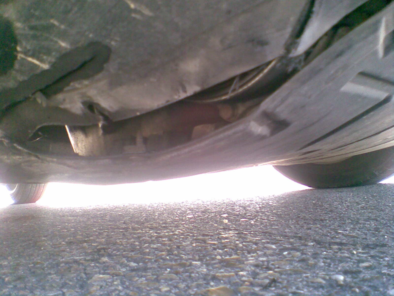

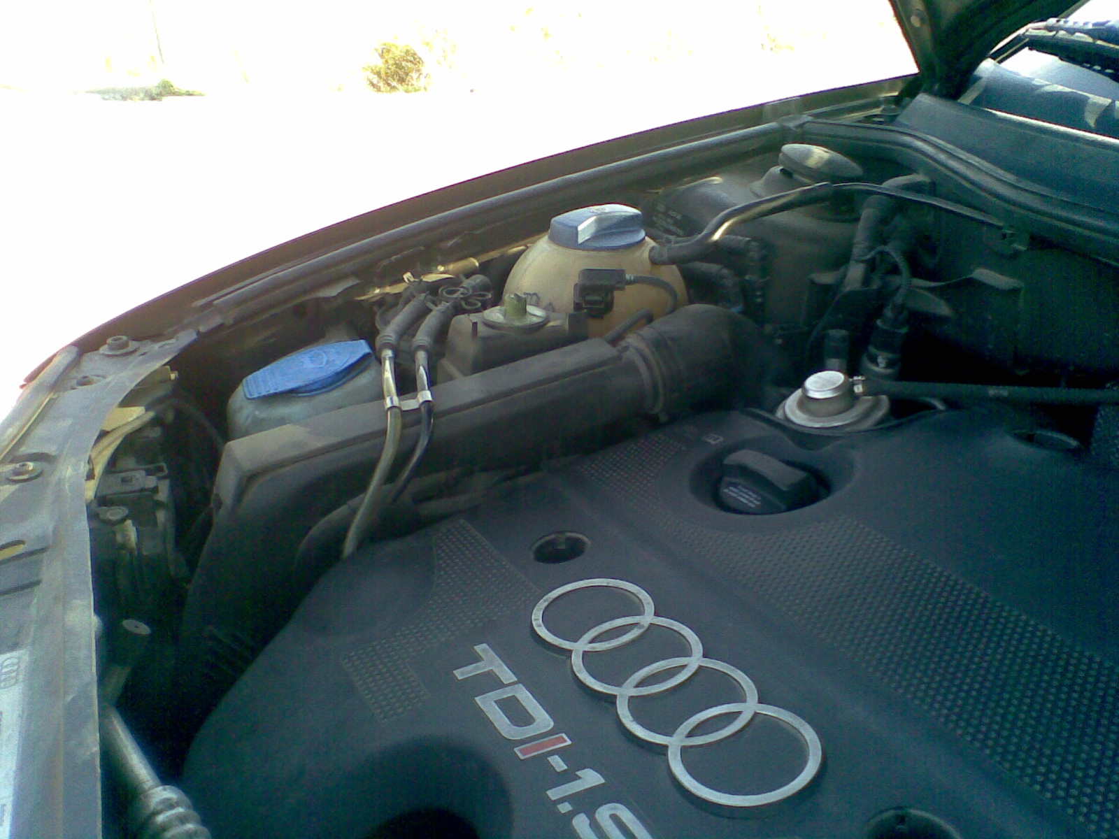

jonymepeino Publicado 20 de Noviembre del 2007 Denunciar Publicado 20 de Noviembre del 2007 A3 8L,del 99. Hola,cuanto tiempo,eh? He tenido una estraña averia hace un mes,os cuento. el año pasado,por estes fechas cambie la correa de distribucion en el taller automedina(seat de medina de pomar, burgos). Tras salir del taller empezo un molesto ruidillo,como de taco motor, pero todos los tacos estaban O.K,fui varias veces al taller,pero no aparecia el problema. Se cambiaron unas gomas creo q de la barra de direccion o algo asi,y el fallo... ahi. Hace aprox 2 meses vi unas marcas en el soporte del taco del lado de la distribucion,como si estuviese flojo,fui al taller y me lo apretaron (el mecanico dijo q solo estaba flojo uno de los dos tornillos)con una carraca y un prolongador,sin lavantar el motor antes. El mes pasao me fui de viaje y al entrar en una rotonda en madrid me asalto una fuerte vibracion, pare el coche... y esto fue lo q me encotre Responder

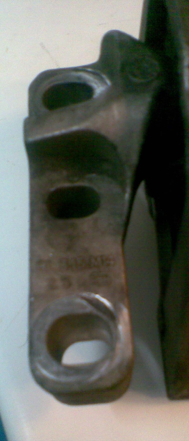

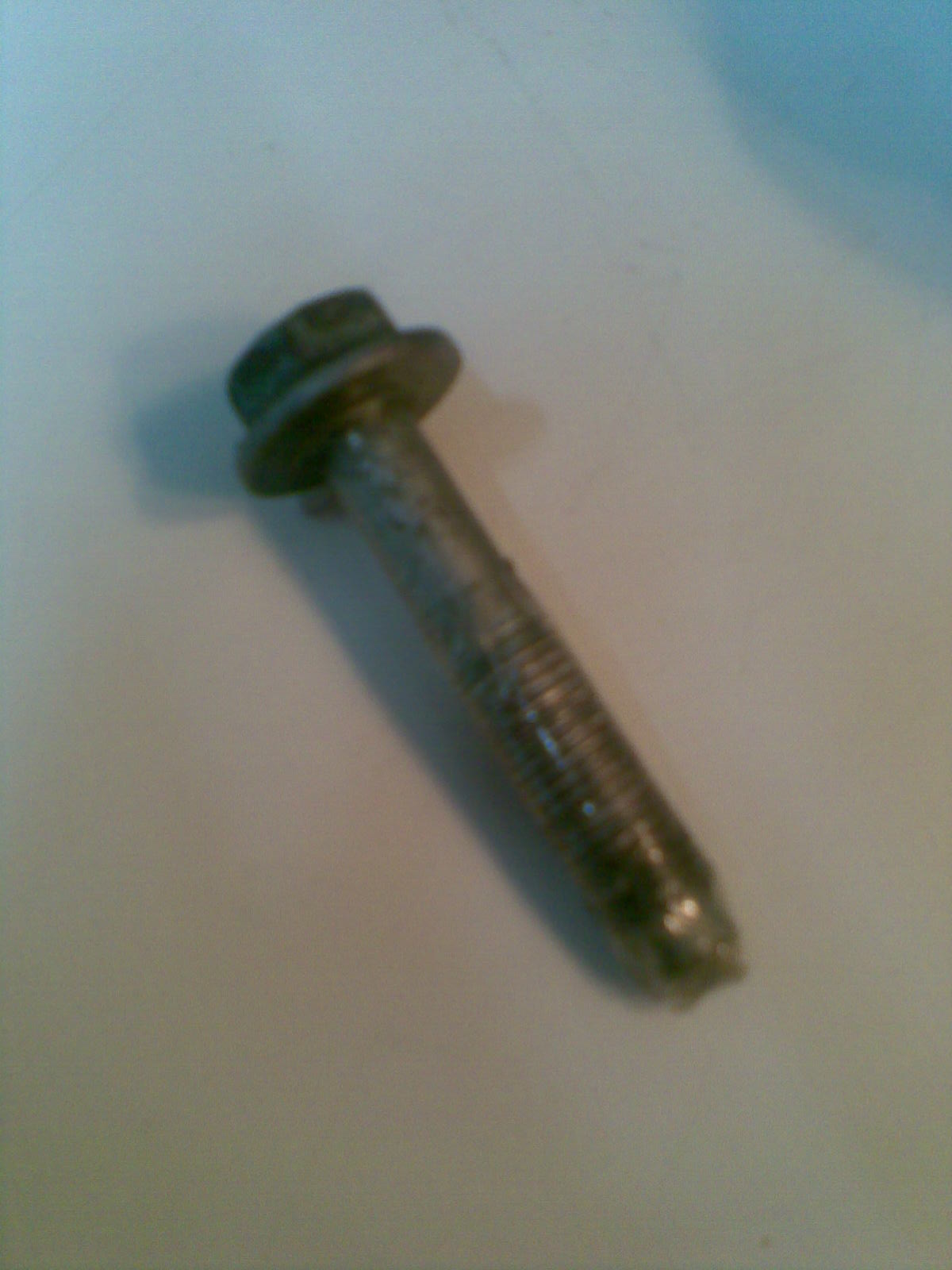

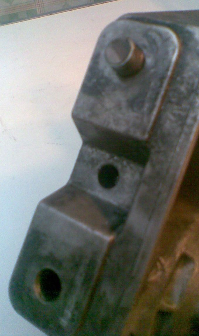

jonymepeino Publicado 20 de Noviembre del 2007 Autor Denunciar Publicado 20 de Noviembre del 2007 lleve el coche a un taller, hubo q cambiar el taco, el soporte(2 piezas)(190€), y los tornillos,y se rompio como se ve en la foto,la tapa del carter,y las aspas del ventilador del clima. El problema,el mal roscado de los tornillos en el cambio de la correa. La pieza cojio holgura,se paso la rosca de uno de los tornillos y al fallar este,y caer la pieza se partio la cabeza del tornillo q quedaba,con lo cual el motor se desprendio el motor,se soltaron algunos manguitos,el motor apollo el el cubre carter rompiendolo,desilachandose un poco la correa poli v. Y se rompieron un poco las aspas del ventilador con la boquilla de un manguito,q apollo en el. Responder

jonymepeino Publicado 20 de Noviembre del 2007 Autor Denunciar Publicado 20 de Noviembre del 2007 En el taller,q me arreglaron toda la movida me aseguran q uno de los tornillos estaba mal roscado,y de ahi viene todo.A lo que los responsables de todo esto no se les ocurre otra cosa q decirme q es imposible roscar mal un tornillo con este paso de rosca y que son los tornillos defectuosos(con 8 años de uso van y se rompen ahora,no?) y llaman por telefono a la central de burgos,q confirma su escusa.... mentira!!!!! El la central de audi me confirman q todo esto es incierto, nunca a existido tal defecto, Responder
jonymepeino Publicado 20 de Noviembre del 2007 Autor Denunciar Publicado 20 de Noviembre del 2007 se aprecian las muescas del traqueteo de la pieza,el tornillo sin cabeza,etc..... Responder

Tolo Publicado 20 de Noviembre del 2007 Denunciar Publicado 20 de Noviembre del 2007 Los tornillos no se pasan de rosca ellos solitos, se pueden aflojar, romperse (cizallado), doblarse... pero el que muestras en la foto está mal introducido. En los talleres descubiron la pistola neumática y ahora no hay quién se la quite de las manos. Hay que usar la dinamométrica y las manitas que para eso las tenemos. Me imagino la foto: Tornillo poco accesible, vaso del 17, alargo de 1/2" y pistola. Entra mal el tornillo y la fuerza de la pistola se come la rosca y queda el tornillo trabado (la pistola salta, desde luego) y la pieza con holgura claro (muchisima al ver la rosca que tiene y lo poco que entro). Responder
