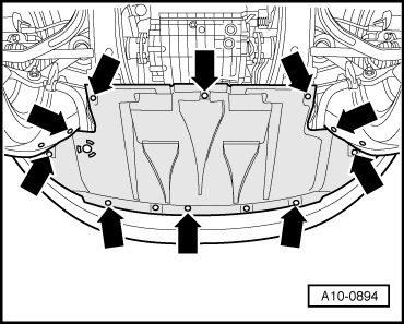

elmiembro Publicado 21 de Noviembre del 2007 Denunciar Publicado 21 de Noviembre del 2007 Buenas a todos los amantes de los anillos, tengo en mente el cambio de aceite a un a4 B7 2.0 tdi 140 quattro y necesitaria que alguno me mandara el como se desmonta el cubre carter. Gracias de antemano. Dmbenitez1@mi.madritel.es del año 2006. Responder
avant130 Publicado 22 de Noviembre del 2007 Denunciar Publicado 22 de Noviembre del 2007 elmiembro dijo: Buenas a todos los amantes de los anillos, tengo en mente el cambio de aceite a un a4 B7 2.0 tdi 140 quattro y necesitaria que alguno me mandara el como se desmonta el cubre carter. Gracias de antemano. Dmbenitez1@mi.madritel.es del año 2006. Espero que te sirva. Desenroscar los tornillos de cierre rápido -flechas-. Responder
