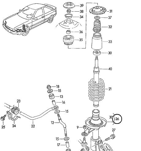

tajgreidotu Publicado 22 de Noviembre del 2007 Denunciar Publicado 22 de Noviembre del 2007 A ver, yo tampoco soy un libro de mecanica, pero segun tengo entendido el amortiguador, al girar la direccion , tb gira. para ello necesita tener un rodamiento en la parte q ancla el amortiguador al chasis. Este rodamiento deberia ser estanco pero con el paso del tiempo no lo es, y el polvo junto con el rodamiento produce ese ruido tan jodido. A mi me sonaba cuando giraba a derechas(era el de ese lao) y sonaba como si dieran las campanadas dentro del coche, no se si me explico. Te dejo el dibujo, por si alguien te puede decir algo mas q lo q yo te digo, no sabria decirte q pieza es. SUERTE!! Responder

Platinos Publicado 22 de Noviembre del 2007 Denunciar Publicado 22 de Noviembre del 2007 (editado) Te dejo el dibujo, por si alguien te puede decir algo mas q lo q yo te digo, no sabria decirte q pieza es. El rodamiento es la pieza nº 31. Si es eso, tiene fácil arreglo. Yo tuve un "romance" con la dirección al principio, recién comprado el coche. Cada vez que giraba, hacía un ruido raro raro raro. Mi meca estuvo analizando el problema ( durante varias horas), hasta que se dió cuenta de que EL TUBO DE ESCAPE ESTABA SUELTO. Editado 22 de Noviembre del 2007 por Platinos Responder
RomuloTDI Publicado 22 de Noviembre del 2007 Autor Denunciar Publicado 22 de Noviembre del 2007 Te dejo el dibujo, por si alguien te puede decir algo mas q lo q yo te digo, no sabria decirte q pieza es. El rodamiento es la pieza nº 37. Si es eso, tiene fácil arreglo. Yo tuve un "romance" con la dirección al principio, recién comprado el coche. Cada vez que giraba, hacía un ruido raro raro raro. Mi meca estuvo analizando el problema ( durante varias horas), hasta que se dió cuenta de que EL TUBO DE ESCAPE ESTABA SUELTO. Pues mi tuvo de escape creo que esta bien. Pero bueno, nunca se sabe. Responder
