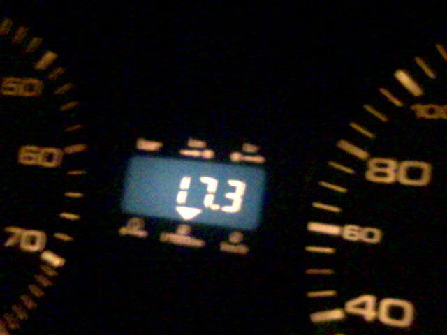

PANTAH Publicado 26 de Noviembre del 2007 Denunciar Publicado 26 de Noviembre del 2007 Gracias por las contestaciones Yo el S2 lo queria para usar a diario, puesto que el GSi no lo tengo muy bien, y ya me traga demasiado, no va fino, etc..., si quiero poner el GSi a punto tendria que gastar bastante dinero en el, por eso voy a cambiarlo. Y claro, el Audi me gusta, y el motor del S2 me llamaba mucho la atencion.... Ahora que se mas o menos el consumo tengo que pensar a ver que hago, si comprar uno o mirar otro coche Como dije, mi actual coche traga.., unos... 12-13 litros por ciudad, y si cambio de coche, no me importa seguir gastando eso, pero por lo menos que me ande mas..., por que estoy viendo muchisimos coches con muchos mas cv que el mio y gastando igual.... En fin, gracias otra vez por contestarme Mira, la media que le saco yo al S2 circulando la mayoría de veces normal, que no a velocidades legales y dándome un gustazo de vez en cuando es de 13,3%, eso es la media que me marca desde que lo he comprado. Lo utilizo poco pero cuando lo hago cae de todo, lo que menos autopista. Si ya te has acostumbrado a superar la barrera de los 12-13 litros creo que estás preparado para el S2. Si tienes suerte con la compra no te dará quebraderos de cabeza y si mucha diversión. En cuanto al Astra, como ha llegado a ese estado?, lo digo porque si no eres un tío cuidadoso no te interesa el S2. Si has sido capaz de destrozar un Astra GSI con lo fuertes que son , el S2 no es tu coche ya que hay que cuidarlo mucho. Responder
