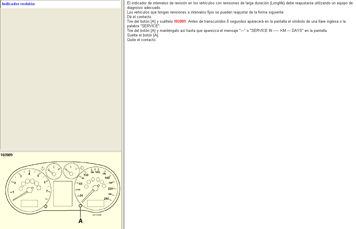

misterya3 Publicado 6 de Febrero del 2008 Denunciar Publicado 6 de Febrero del 2008 No hace falta Vagcom para hacer eso..... yo lo kite con una de las agujas que vienen de la hora... y lo saqué del Cd autodata y me funciono... os lo adjunto!!! Responder
