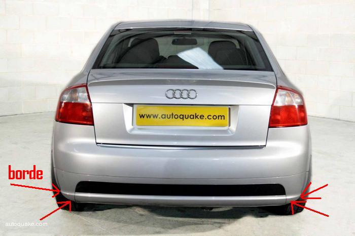

PatatA4 Publicado 12 de Diciembre del 2007 Denunciar Publicado 12 de Diciembre del 2007 Para las taloneras no te hace falta la referencia vas a recambios y le pides las taloneras del S4 sin mas. Pero toma. Ainssss.... que grande que eres!!!! con precio y todo!!!! Ahora solo falta conseguir el del bajo del parachoques... haber si hay suerte... Muchas gracias!!!! V'sssssss P.D. Por cierto... Espero tu llamada ansioso... jejejeje... Responder

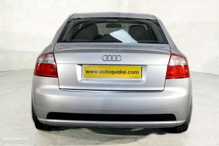

sergioavant Publicado 12 de Diciembre del 2007 Autor Denunciar Publicado 12 de Diciembre del 2007 Pongo otra foto. Responder

sergioavant Publicado 15 de Diciembre del 2007 Autor Denunciar Publicado 15 de Diciembre del 2007 (editado) REF: 8E9 807 521 H GRU spoiler trasero avant (S-LINE) (160 € +/- avant y berlina)REF: 8E9 807 800 B lamina autoadhesiva avant (18 € +/- avant y berlina) REF: 8E5 807 521 H GRU spoiler trasero berlina (S-LINE) REF: 8E5 807 800 B lamina autoadhesiva berlina ¡OJO! Estas refrencias son para A4 B6 motor diesel 1.9TDI De todos modos que te lo confirmen en el concesionario antes de pedirlos . SALUDOS Juaaaaaaaaaaaaas no me jodas que son estas :clap1: Lo que no entiendo es lo de las lamina autoadhesiva que significa que lo negro es una pegata??? Saludos. Efessstivamente es una pegatina SALUDOS Pero en esta foto y en la que puse primero, es como un añadido no parece que sea pegatina y ademas por abajo tiene como un borde, no se si me explico. Editado 15 de Diciembre del 2007 por sergioavant Responder
sergioavant Publicado 15 de Diciembre del 2007 Autor Denunciar Publicado 15 de Diciembre del 2007 O por lo contrario lo que te refieres es que tengo que comprar el añadido trasero + la pegatina?? Si es eso, estava yo confundido me pensava que comprando la pegatina ya estaria. Lo que me ha confundido era una referencia que tenia encima de mi mesa que es como la que pones del berlina. :cry1: Entonces seria comprar el añadido y la pegatina no??????? Saludos. Responder
piterlu Publicado 16 de Diciembre del 2007 Denunciar Publicado 16 de Diciembre del 2007 Solo tienes que comprar el spoiler trasero y la pegatina. El spoiler es una pieza entera,donde va pegado el adhesivo esta hundido hacia dentro con la forma del adhesivo y los dos cortes que ves en la parte baja del spoiler estan hechos para simular un añadido. SALUDOS Responder
