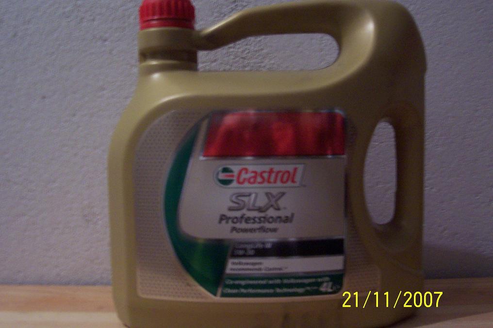

SEÑOR DE LOS ANILLOS BLACK Publicado 19 de Diciembre del 2007 Denunciar Publicado 19 de Diciembre del 2007 Yo llevaba tres cambios usando el CASTROL TXT 505.01 5W40 cambiandolo a los 15 mil kms. En este ultimo cambio me he pasado al CASTROL LL3 PROFESIONAL POWERFOULL 5W30 y este le va de maravilla a mi B6, menos humo y una suavidad de conducción bastante notable, sube de vueltas con mas elasticidad. S2 Responder
