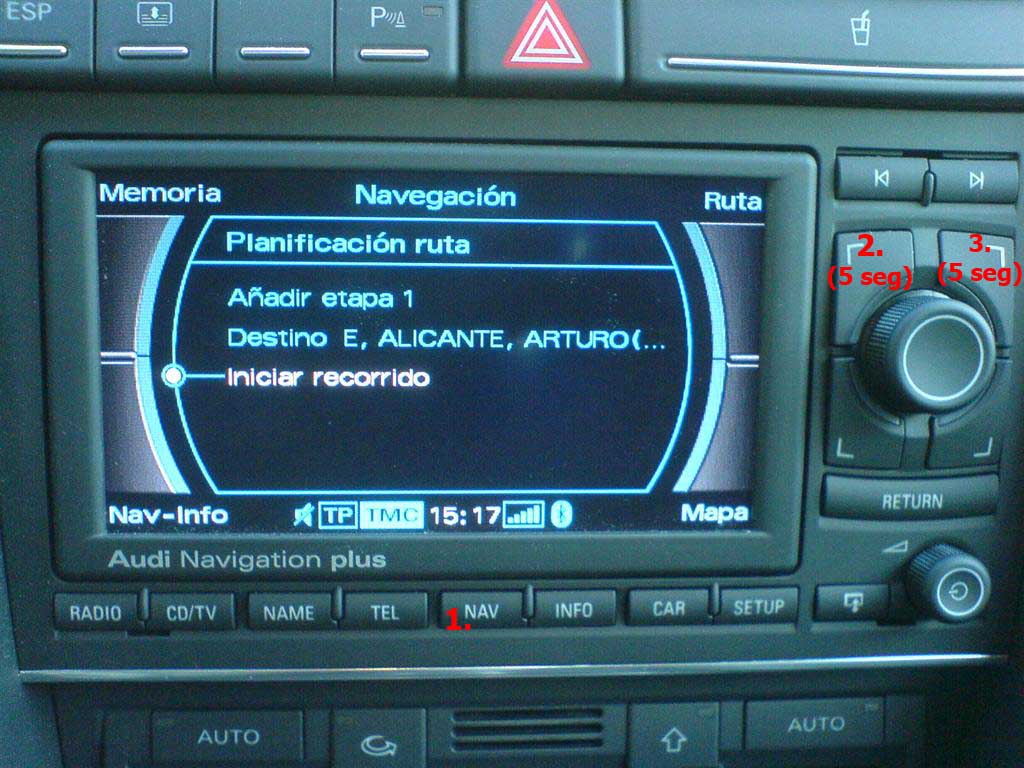

FINCH Publicado 26 de Noviembre del 2007 Denunciar Publicado 26 de Noviembre del 2007 Buscando en internet he encontrado el menu oculto del NaviPlus RNS-E, concretamente en la web www.stagemotion.com Entras de la siguiente manera: Para entrar en él, pulsa la tecla NAV y suéltala, después durante 5 o 6 segundos pulsa y suelta el cursor superior izquierda y finalmente el cursor superior derecha otros 5 segundos hasta que aparezca el menú. Responder

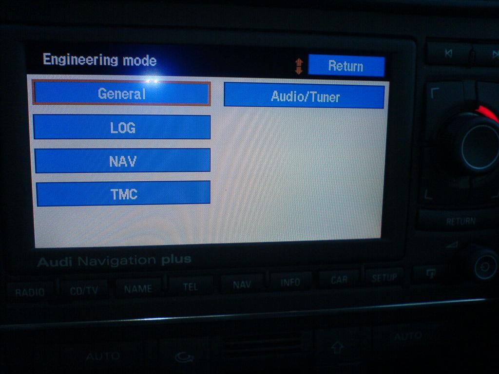

FINCH Publicado 26 de Noviembre del 2007 Autor Denunciar Publicado 26 de Noviembre del 2007 una vez dentro... Responder

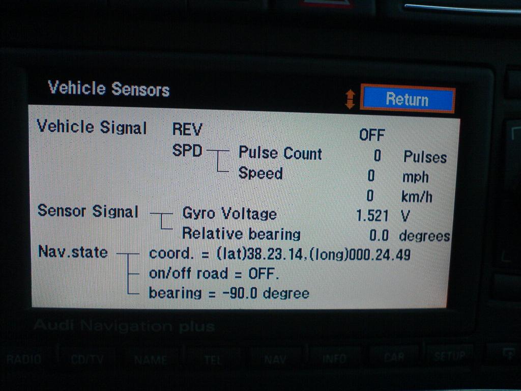

FINCH Publicado 26 de Noviembre del 2007 Autor Denunciar Publicado 26 de Noviembre del 2007 ...datos de los sensores del coche. Responder

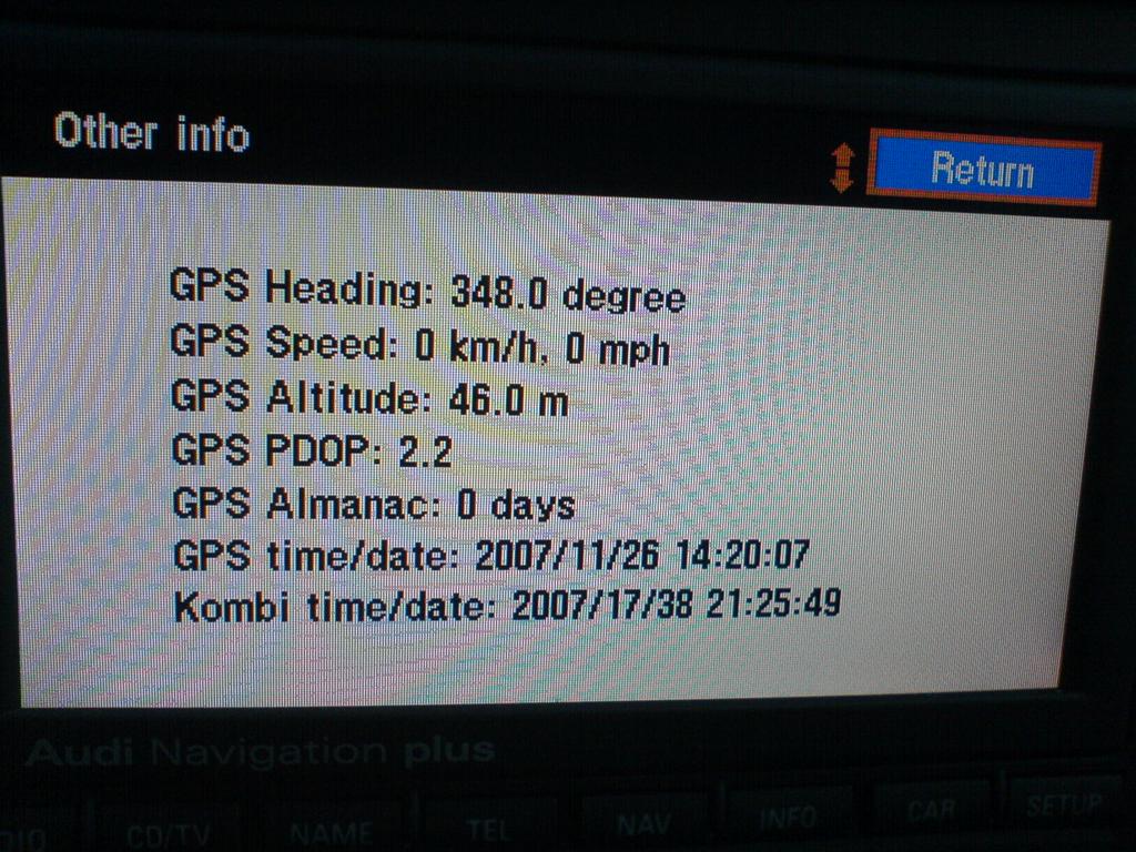

FINCH Publicado 26 de Noviembre del 2007 Autor Denunciar Publicado 26 de Noviembre del 2007 ...datos del GPS. Responder

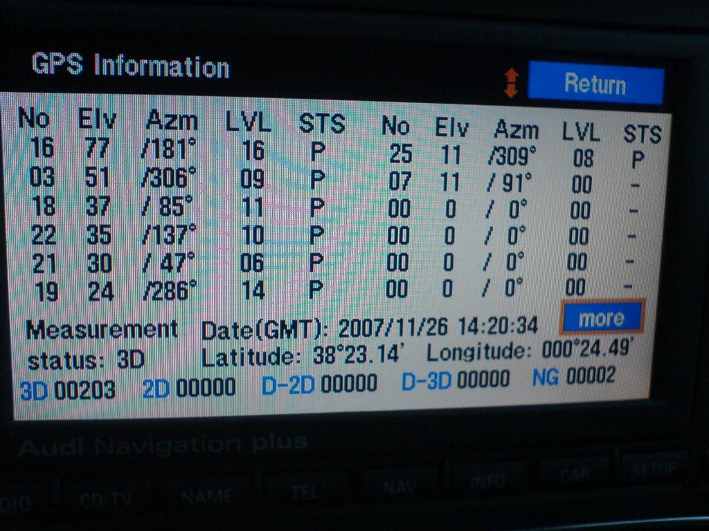

FINCH Publicado 26 de Noviembre del 2007 Autor Denunciar Publicado 26 de Noviembre del 2007 ....2º pagina del GPS, aqui vienen datos de los satelites del GPS. Responder
