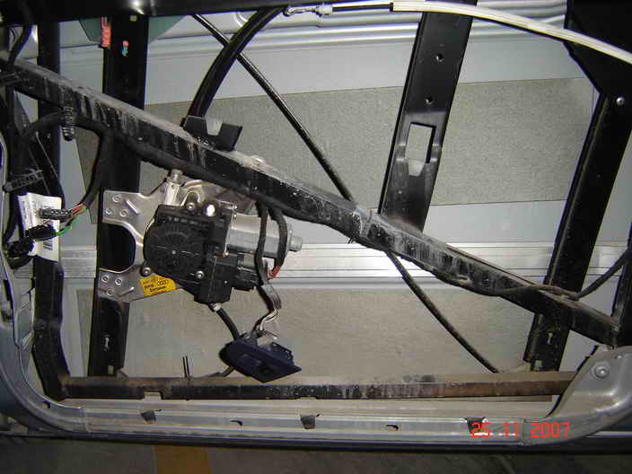

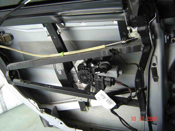

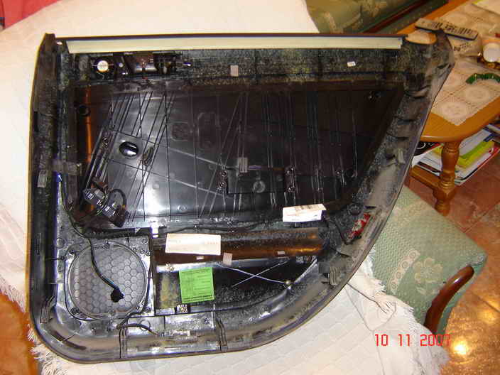

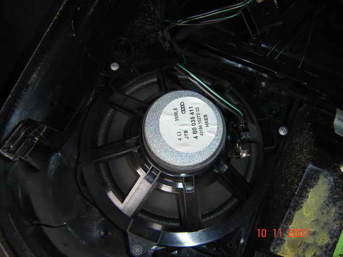

a6_25tdi_es Publicado 26 de Noviembre del 2007 Denunciar Publicado 26 de Noviembre del 2007 este fin de semana cambio los altavoces puerta delantera puerta trasera el woofer de antes Responder

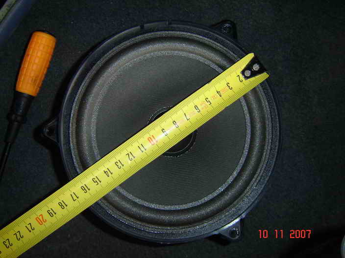

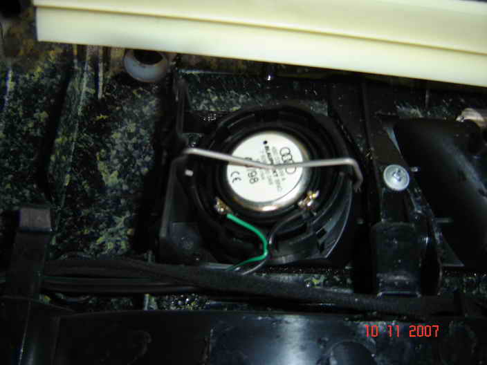

a6_25tdi_es Publicado 26 de Noviembre del 2007 Autor Denunciar Publicado 26 de Noviembre del 2007 el tweeter de antes Responder

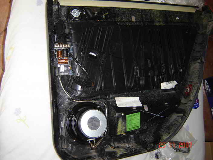

a6_25tdi_es Publicado 26 de Noviembre del 2007 Autor Denunciar Publicado 26 de Noviembre del 2007 los altavoces nuevo Alpine SPS171A montados Responder

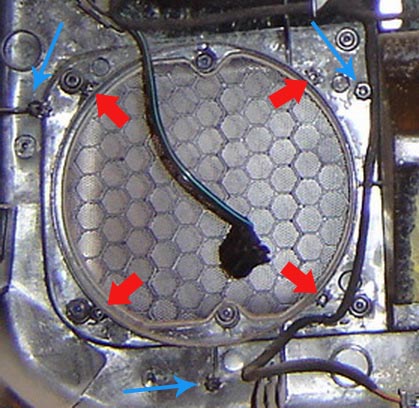

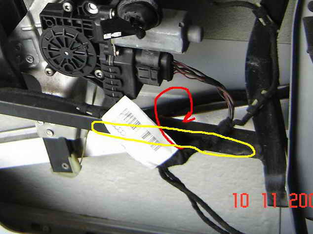

a6_25tdi_es Publicado 26 de Noviembre del 2007 Autor Denunciar Publicado 26 de Noviembre del 2007 poner los cables por detras del perfil negro (la flecha roja) y doblar la parte de abajo del perfil (amarillo) Responder

jportoles Publicado 27 de Noviembre del 2007 Denunciar Publicado 27 de Noviembre del 2007 Como los atornillastes, coincidian los agujeros? Responder
a6_25tdi_es Publicado 27 de Noviembre del 2007 Autor Denunciar Publicado 27 de Noviembre del 2007 Como los atornillastes, coincidian los agujeros? Si coincidan, la flecha roja Responder
