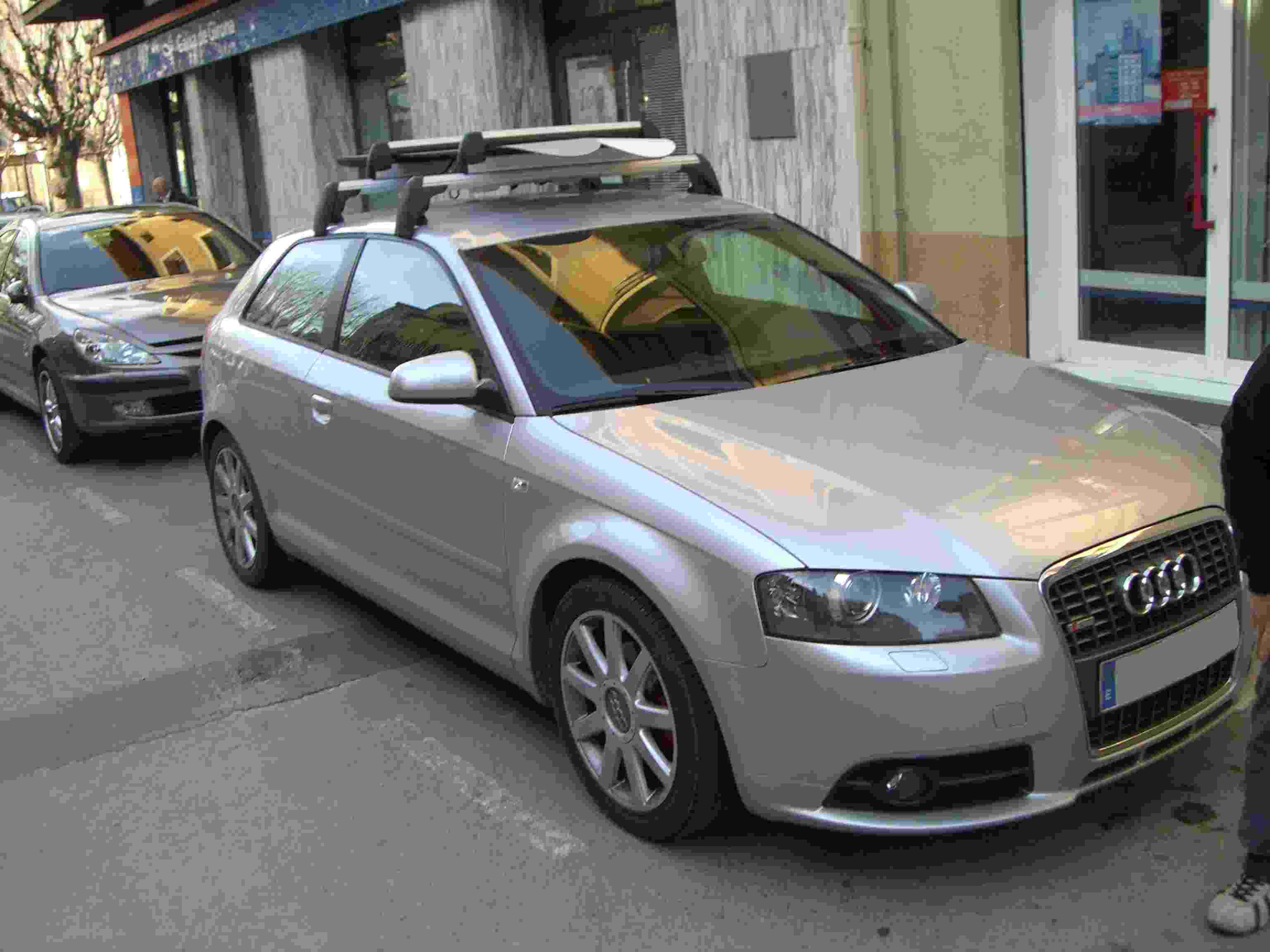

peluka4 Publicado 27 de Noviembre del 2007 Denunciar Publicado 27 de Noviembre del 2007 buenas!! el año pasado compre las bacas para mi a3 y la sorpresa fue cuando las monte :clap1: :clap1: :clap1: al llegar a los 70-80 asta los 110-120 silvan q da gusto, me acerque al conce a explicar-le mi caso y respondieron q era totalmente normal. mi duda es, alguien q las lleve le silvan???? en los viejos leones no sescucha na, en los nuevos focus tampoko y en un a3 si??? (500leuros q cuestan....) gracias!! espero respuestas y ideas.... (lo d poner la musica alta y lo de los tapones no sirve :clap1: :clap1: ) Responder

peluka4 Publicado 28 de Noviembre del 2007 Autor Denunciar Publicado 28 de Noviembre del 2007 Yo me he pillado el que va integrado en el coche en los asientos traseros... por otro lado... creo que la respuesta del conce ha sido para salir del paso... una cosa... ¿suenan mucho? o estas un poco quisquilloso.. no te lo tomes a mal eh?????? dbsportback suenan la o****!! esta noche probare de kitar el porta skis, aver si son las bakas o el porta!! asias!! Responder

lord_soth Publicado 28 de Noviembre del 2007 Denunciar Publicado 28 de Noviembre del 2007 hola peluka4 yo llevo los portas de audi desde hace 2 años y te puedo contar mi experiencia. A ver, sonar suenan, como todos los portas del mundo. Lo que no hacen es silbar. Me explico, me ha hecho gracia tu post porque la 1º o 2º vez que los monte SI que me silvaban y además maaaaaaaaazo. Lo de sonar, pues mira, cuando llevas cachibaches en el techo, todo suena, es logico y normal, es un sonido seco, asi, opaco como un zumbido. Parecido a cuando ruedas por asfalto chungo o con mucho viento. Eso es lo único que deberías oir. Con los portas de audi o con cualquier otro. En el mercedes que tenia antes, llevaba los portas de mercedes que tambien valen un riñon y pasaba eso, sonaban a zumbido, por el aire al chocar. Lo malo de estos de audi, es que los tienes que colocar bien. Parece de cajón, pero es cierto, yo los puse un poco "salidos" una vez y me sonaban la o****, silvaban tal y como tu dices. El truco, por lo menos para mi, es pegarlos bien bien la parte de la patilla a la chapa de la puerta, de manera que la goma de las puertas y ventanas quede bien pegada al techo. Con eso, ni te deberia entrar aire dentro ni silvar. Son un poco puñeteras de colocar al principio, pero una vez cogido el truquillo las ponen en nada, incluso las de atras que son tambien un poco raritas. Eso de usar el "util" de plastiquete es de lo más cutre, pero a la vez lo más efectivo. Asegurate de ir apretando poco a poco y por igual en ambos lados para que quede bien centrada y apoyada. aaa! y un consejo, limpia bien bien y seca igualmente el techo donde apretan los portas para evitar arañazos y marcas indeseadas!!!! saludos!! pd. las estarás montando del derecho no? jejeje un saludo compañero! Responder

peluka4 Publicado 28 de Noviembre del 2007 Autor Denunciar Publicado 28 de Noviembre del 2007 (editado) señores ia esta desmontado el portaskis, aver si son las bacas las q silvan o el portaskis, buen brico el del velcro!! se acabo la apertura de las tapetas!! lord_soth las bacas estan del derecho xdxd mañ comento el resultado!!! Editado 28 de Noviembre del 2007 por peluka4 Responder
lord_soth Publicado 29 de Noviembre del 2007 Denunciar Publicado 29 de Noviembre del 2007 señores ia esta desmontado el portaskis, aver si son las bacas las q silvan o el portaskis, buen brico el del velcro!! se acabo la apertura de las tapetas!! lord_soth las bacas estan del derecho :cry2: xdxd mañ comento el resultado!!! . :lol2: ya hombre, era una coñita! jjeje no te moskees! jejeje En serio, ajusta todo lo que puedas las chapitas que van entre las puertas y el techo, y a ver si eso resuleve el problema. Ya te digo que a mi me paso 1 vez, y ya no me ha vuelto a pasar. Responder
Tal Publicado 29 de Noviembre del 2007 Denunciar Publicado 29 de Noviembre del 2007 Hola Peluka4! Este fin de semana compraré el porta esquís de Audi, en el golf llevaba tambien el de la casa y no sé como son exactamente estos pero en los de VW tenias que comprar las barras por un lado y el portaesquís por otro. Las barras llevaban una goma para tapar el surco de la parte superior y al principio no las puse y silvaban mucho. Tuve que cortar las gomas a la medida que quedaba de surco una vez colocado el portaesquís y así acabé con los silbidos. Estos llevan la goma? O el portaesquís corre por el surco? Por cierto, estuve mirando lo del saco porta-esquís cuando pedí el coche y no lo puse porque muchas veces vamos cuatro y diria que si vas con esquís anchos de doble espátula no caben mas de 2 pares, y encima uno de los que viene conmigo va con la tabla de snow. Cuantos esquís anchos caben? Otra cosa, en un choque frontal aguantaria los esquís el saco?? O saldrian como un misil tierra-aire directos al habitáculo?!? Saludos! Responder
lord_soth Publicado 29 de Noviembre del 2007 Denunciar Publicado 29 de Noviembre del 2007 buenas dudas Tal, yo la verdad es que no soy muy partidario del saco interior. Por varias cosas, una lo que tu comentas de los skies anchos y snow. No creo que te sobre espacio... bueno si es un sportback igual te cabe algo mas, pero a mi ni de largo me entran casi. Yo tengo twin tips y si, estorban que te cagas en el interio. Alguna vez si vamos solo 2 no he montado los portas, y he tumbado los asientos para llevarlos dentro y es un toston. Además los debes limpiar y secar muy bien antes de meterlos si pretendes que el interior del coche no te quede hecho una m****. Y luego eso, llevar unas cosas duras y "afiladas" dentro del coche, no me mola nada. Yo a las bacas no les he puesto la gomita esa, que efecitvamente si que traen. Y no me silvan. Creo que ese silvido puede venir de la goma de la puerta, si no ajustas bien ahí la baca te queda muy abierta y hace ruido y entra aire. Un saludo! Responder
