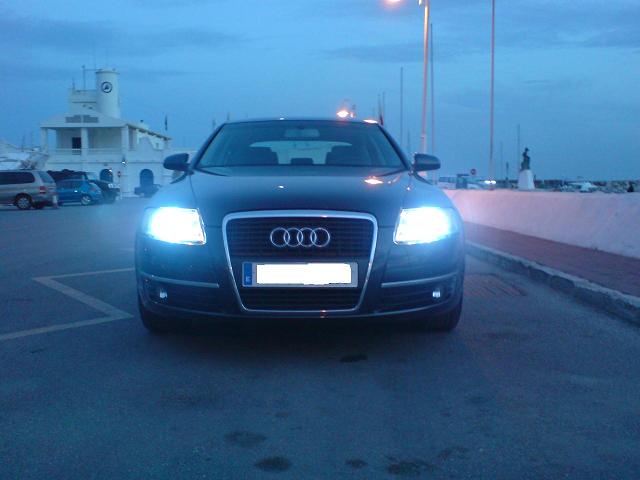

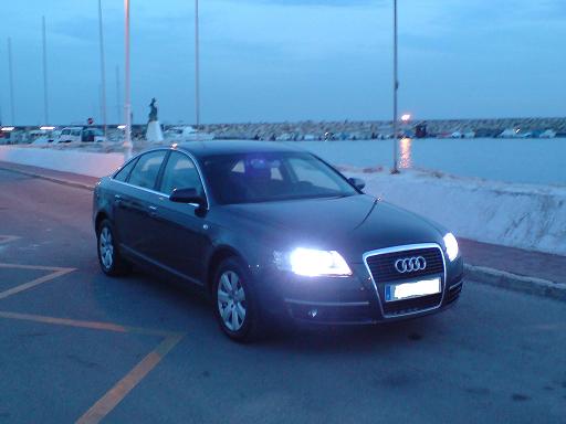

style Publicado 29 de Noviembre del 2007 Denunciar Publicado 29 de Noviembre del 2007 hola que tal... Bueno pues decirte que si te an dicho que al A6 le van mejor el de 55W es por que si le pones el de 35W te dara fallo en el FIS pero esto noo seria ningun problema ya que con un condensador electrolitico se solucionaria (como fue mi caso) te dejo unas fotos para que veas como queda espero que te sirvan para que te animea lago mas Responder
