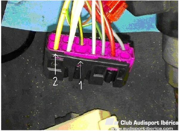

demirol Publicado 27 de Noviembre del 2007 Denunciar Publicado 27 de Noviembre del 2007 Lo primero saludar a todo el mundo. Tengo un A4 B5 al que le cambié los faros delanteros por unos angel eyes, que son bi-faro y me he encontrado que al poner las largas los faros de las cortas se apagan y como dentro de poco quiero instalar un kit de xenon no me interesa que se apague el xenon al poner la largas. Bueno, es muy sencillo, solo se tiene que desmontar los mandos, que hay algun post que lo explica y mober el cable de la foto de la posición 1 a la 2 y listo del conector que conecta al mando de luces. Asi todos los que monteis los faros del restiling o unos angel eyes como mi caso ires mejor iluminados. Espero que os sea de ayuda Slu2! Responder
demirol Publicado 3 de Diciembre del 2007 Autor Denunciar Publicado 3 de Diciembre del 2007 Solo deciros que si no veis como se hace para acceder al conector os explico: -Desmontamos el airbag (para desmontarlo recomiendo que desconectéis la batería y esperéis un poco antes de hacerlo) y el volante. -Desmontamos la tapa superior de los mandos del volante, que va sujeta por la parte de la tapa inferior con dos tornillitos de estrella. -Luego la tapa inferior, sujeta por trs tornillos al mando de luces y uno por debajo. Con esto ya tenemos acceso al conector y podemos hacer la modificación. Saludos. Responder

ByTe Publicado 25 de Agosto del 2009 Denunciar Publicado 25 de Agosto del 2009 Solo deciros que si no veis como se hace para acceder al conector os explico: -Desmontamos el airbag (para desmontarlo recomiendo que desconectéis la batería y esperéis un poco antes de hacerlo) y el volante. -Desmontamos la tapa superior de los mandos del volante, que va sujeta por la parte de la tapa inferior con dos tornillitos de estrella. -Luego la tapa inferior, sujeta por trs tornillos al mando de luces y uno por debajo. Con esto ya tenemos acceso al conector y podemos hacer la modificación. Saludos. Alguno tiene alguna foto? No acabo de ver claro que cable hay que modificar ni tampoco me hace gracia desmontar el airbag, como se desmonta? Hace falta desmontar el volante si o si? Gracias. Responder
ByTe Publicado 2 de Septiembre del 2009 Denunciar Publicado 2 de Septiembre del 2009 Nadie tiene una foto o puede indicarme mejor que cable hay que cambiar? el caso es que la foto del primer menaje ya no esta disponible y no puedo saber como hacer el brico! Gracias! Responder
PMorales Publicado 10 de Abril del 2011 Denunciar Publicado 10 de Abril del 2011 Duke80, la primera foto no se ve! Y una imagen vale mas que mil palabras Responder
PMorales Publicado 17 de Julio del 2011 Denunciar Publicado 17 de Julio del 2011 Necesitamos con URGENCIA esa foto por dios! Que tengo que decirle al electricista del coche lo que tiene que hacer y por el texto no me guio! :crying_anim: Responder
demirol Publicado 26 de Julio del 2011 Autor Denunciar Publicado 26 de Julio del 2011 Esta semana intentaré buscar la foto y la cuelgo de nuevo, pero no prometo nada, que hace muchos dias ya. Saludos!!!! Responder
