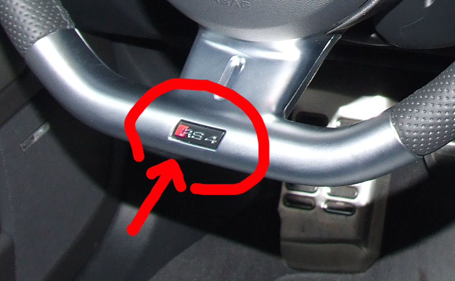

Mon, la chapita logo RS4 del volante también se le aflojó al mío, pero resulta que estaba partida, ya que un día al girar me quedé con ella en la mano. Solución, como la chapita no entra sola, me cambiaron toda la parte de aluminio del volante; evidentemente, no me pusieon problema alguno.

Ni idea problemas electricos en el RS4, en el mio desde luego no. Eso si, mi chapita esta de put* madre y aguanta como una campeona!!

A ver, en mi todo aguanta como una campeona eh!!! Pero estamos hablando de la chapita con el logo RS4 del volante....

la mia aguanta como una campeona despues de pegarla con super glue 3
