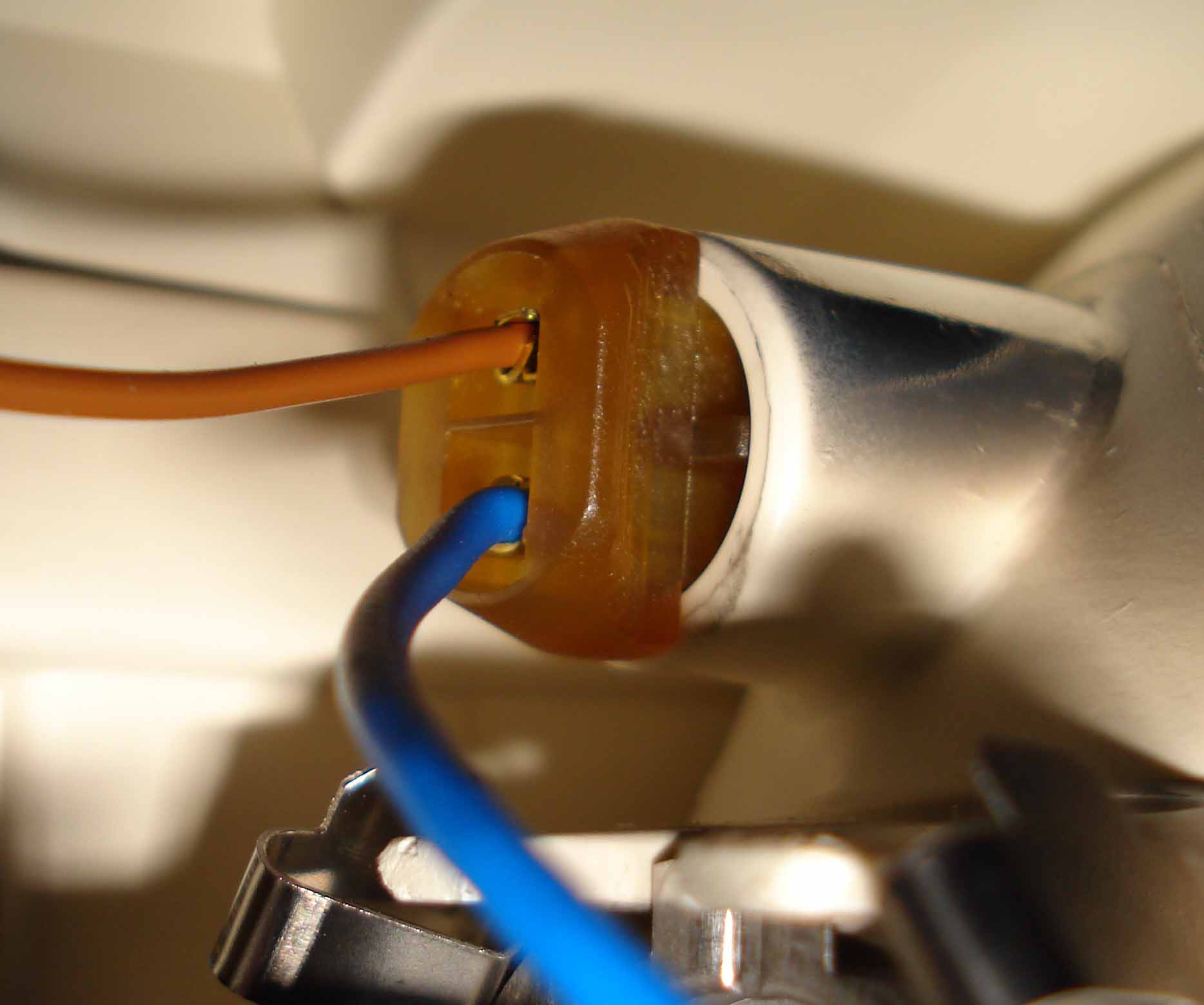

DYM234 Publicado 6 de Diciembre del 2007 Autor Denunciar Publicado 6 de Diciembre del 2007 Nada, por mucho que lo intento no lo consigo, y si pruebo con alicates todavia menos, le he hecho una foto desde dentro y la verdad es que si que da la impresion de que vaya a presion como dice Ghostrider, creo que el problema es que tengo las manos mu grandes xq no llego a agarrar el portalamparas solo consigo tocarlo, no se, seguiremos intentando, si no le dire a la parienta que pruebe ella que tiene las manos mas pequeñas, a ver si hay suerte. aqui os dejo la foto del maldito faro por dentro. Gracia. Salu2.. Responder
MAM Publicado 7 de Diciembre del 2007 Denunciar Publicado 7 de Diciembre del 2007 Nada, por mucho que lo intento no lo consigo, y si pruebo con alicates todavia menos, le he hecho una foto desde dentro y la verdad es que si que da la impresion de que vaya a presion como dice Ghostrider, creo que el problema es que tengo las manos mu grandes xq no llego a agarrar el portalamparas solo consigo tocarlo, no se, seguiremos intentando, si no le dire a la parienta que pruebe ella que tiene las manos mas pequeñas, a ver si hay suerte. aqui os dejo la foto del maldito faro por dentro. Gracia. Salu2.. La verdad lleva distinto portalamparas que el B6, pues este se le ven claramente las petallitas. Dadp que llevo xenon, no me hace mucha ilusión andar desmontando la optica, ya sabeis la elevada tensión a la que trabaja. El tuyo tiene toda la pinta de salir a presion sin mas, ya te digo como no cabe la mano (creo que las tengo medianas), yo lo consigo hacer con el alicate de puntas finas. ^ Por cierto en la trasera lleva doble bombilla, por lo el ordenador os indica fallo y veis luz, que si es de día no lo distingues. Aun he tenido que hacer esta operación anteayer, afortunadamente se hace más fácil que delante, con un destornillador de estrella y algo de cuidado se saca la optica. En los coches antiguo se cambiaba facilmente con las manos y habia sitio para meter la mano el brazo y todo lo que hiciera falta. Saludos Responder
Dr. West Publicado 8 de Diciembre del 2007 Denunciar Publicado 8 de Diciembre del 2007 Nada, por mucho que lo intento no lo consigo, y si pruebo con alicates todavia menos, le he hecho una foto desde dentro y la verdad es que si que da la impresion de que vaya a presion como dice Ghostrider, creo que el problema es que tengo las manos mu grandes xq no llego a agarrar el portalamparas solo consigo tocarlo, no se, seguiremos intentando, si no le dire a la parienta que pruebe ella que tiene las manos mas pequeñas, a ver si hay suerte. aqui os dejo la foto del maldito faro por dentro. Gracia. Salu2.. Yo cambié las mias por unas de leds y la mejor manera de sacar ese portalámparas es con un destornillador largo y de punta plana haciendo palanca y lentamente va saliendo, eso si decirte que esto lo hice con el faro quitado porque de lo contrario me resulta imposible. Responder
miketxo Publicado 8 de Diciembre del 2007 Denunciar Publicado 8 de Diciembre del 2007 (editado) Nada, por mucho que lo intento no lo consigo, y si pruebo con alicates todavia menos, le he hecho una foto desde dentro y la verdad es que si que da la impresion de que vaya a presion como dice Ghostrider, creo que el problema es que tengo las manos mu grandes xq no llego a agarrar el portalamparas solo consigo tocarlo, no se, seguiremos intentando, si no le dire a la parienta que pruebe ella que tiene las manos mas pequeñas, a ver si hay suerte. aqui os dejo la foto del maldito faro por dentro. Gracia. Salu2.. Yo cambié las mias por unas de leds y la mejor manera de sacar ese portalámparas es con un destornillador largo y de punta plana haciendo palanca y lentamente va saliendo, eso si decirte que esto lo hice con el faro quitado porque de lo contrario me resulta imposible. Yo hice lo mismo con un destornillador plano y mas paciencia que la aficion de Athletic de Bilbao. Y al final le pillas el truquIllo. Pero cuidado cON romper parte del plastico del portabombillas, lo digo por experiencia. Editado 8 de Diciembre del 2007 por miketxo Responder
