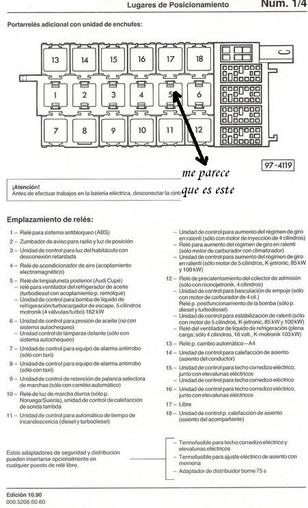

lagarto Publicado 30 de Noviembre del 2007 Denunciar Publicado 30 de Noviembre del 2007 es normal que se ponga rojo ,jo si llegas a ver el de kilian como se poneacelerando parece ,que se vaya a fundir un saludo Ferni. cual es el rele de labomba de recirculacion? Gracias. Responder
ferni308 Publicado 30 de Noviembre del 2007 Denunciar Publicado 30 de Noviembre del 2007 es normal que se ponga rojo ,jo si llegas a ver el de kilian como se poneacelerando parece ,que se vaya a fundir un saludo Ferni. cual es el rele de labomba de recirculacion? Gracias. julio haber si te sirve es el portareles adicional copialo y te lo guardas un s2 Responder
lagarto Publicado 30 de Noviembre del 2007 Denunciar Publicado 30 de Noviembre del 2007 es normal que se ponga rojo ,jo si llegas a ver el de kilian como se poneacelerando parece ,que se vaya a fundir un saludo Ferni. cual es el rele de labomba de recirculacion? Gracias. julio haber si te sirve es el portareles adicional copialo y te lo guardas un s2 Gracias. Responder
