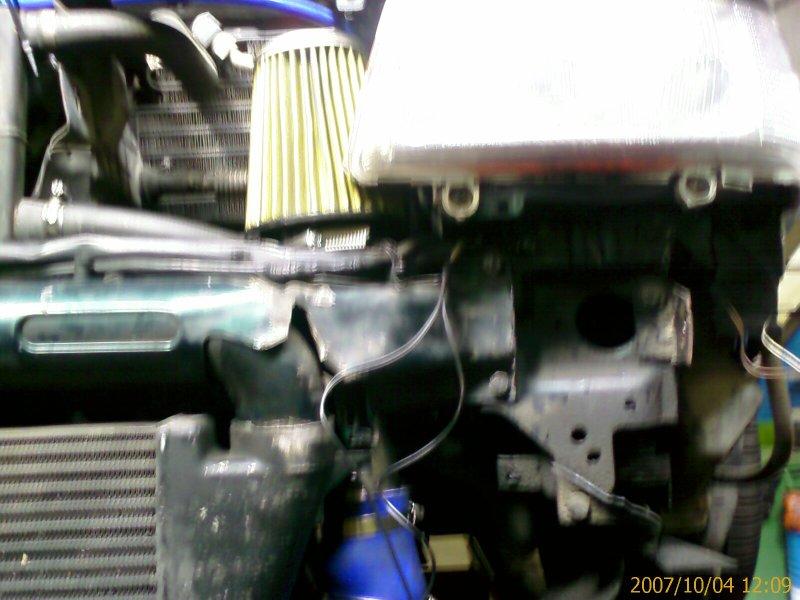

hola mouton que tal?,haber yo lo dejaria como dice javispa,de momento,lo unico la salida de gases,de momento la puedes
poner hacia abajo con un tubo tapando el del flxo del turbo,sin que pase el nivel del carter,en el de kilian lo tengo asi,hasta
que se le ponga una botella, otra opcion es que te la hagas tu cogiendo de rf una hecha,es bastante sencillo
luego el tema del filtro,lo llevas aislado de la calor del motor?es muy importante cuanto mas aire frio le entre mejor
rendimiento le vas a sacar,seria interesante que pusieras una foto del motor visto por arriba,haber como lo llevas
colocado
fijate en fijate en la foto del de kilian, y veras que lo tengo en el otro lado,delante de los radiadores
un s2

El intercooler ya está bién que vaya delante, que le de bién el aire. Tema filtro de aire... llevas el original del RS2 verdad? Estaría bién ver una foto del motor... aunque imagino que debes montarlo igual que el RS2 pero en el vano del Coupé. Siendo así, yo lo dejaría tal cuál... y si es de otro modo, seguro que tampoco tienes mucho margen de maniobra... en estos coches no sobra espacio para trastear en el motor.
Tema de la recirculación de gases de aceite... mucha gente dice de quitarla, pero yo no soy partidario... a fin de cuentas es un plus de lubricación para los pistones, y la proporción de "m****" que se le mete al motor tampoco es mucha. Además apuesto que ni vas a notar diferencia anulando dicha recirculación... tu motor ya anda mucho, no vale la pena hacerle inventos raros para ganar uno o dos caballos más.
