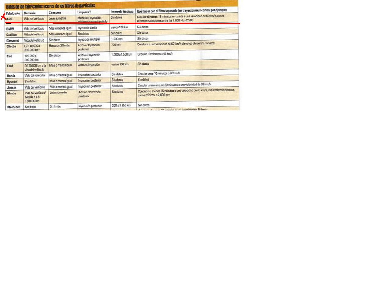

ILDEFONSO Publicado 30 de Noviembre del 2007 Denunciar Publicado 30 de Noviembre del 2007 mira este post....... TE EPUEDE ACLARAR MUCHO........ http://www.audisport-iberica.com/foro/inde...p;#entry1583897 Responder
ILDEFONSO Publicado 30 de Noviembre del 2007 Denunciar Publicado 30 de Noviembre del 2007 AQUI PUEDES LEERLO MEJOR... Responder
