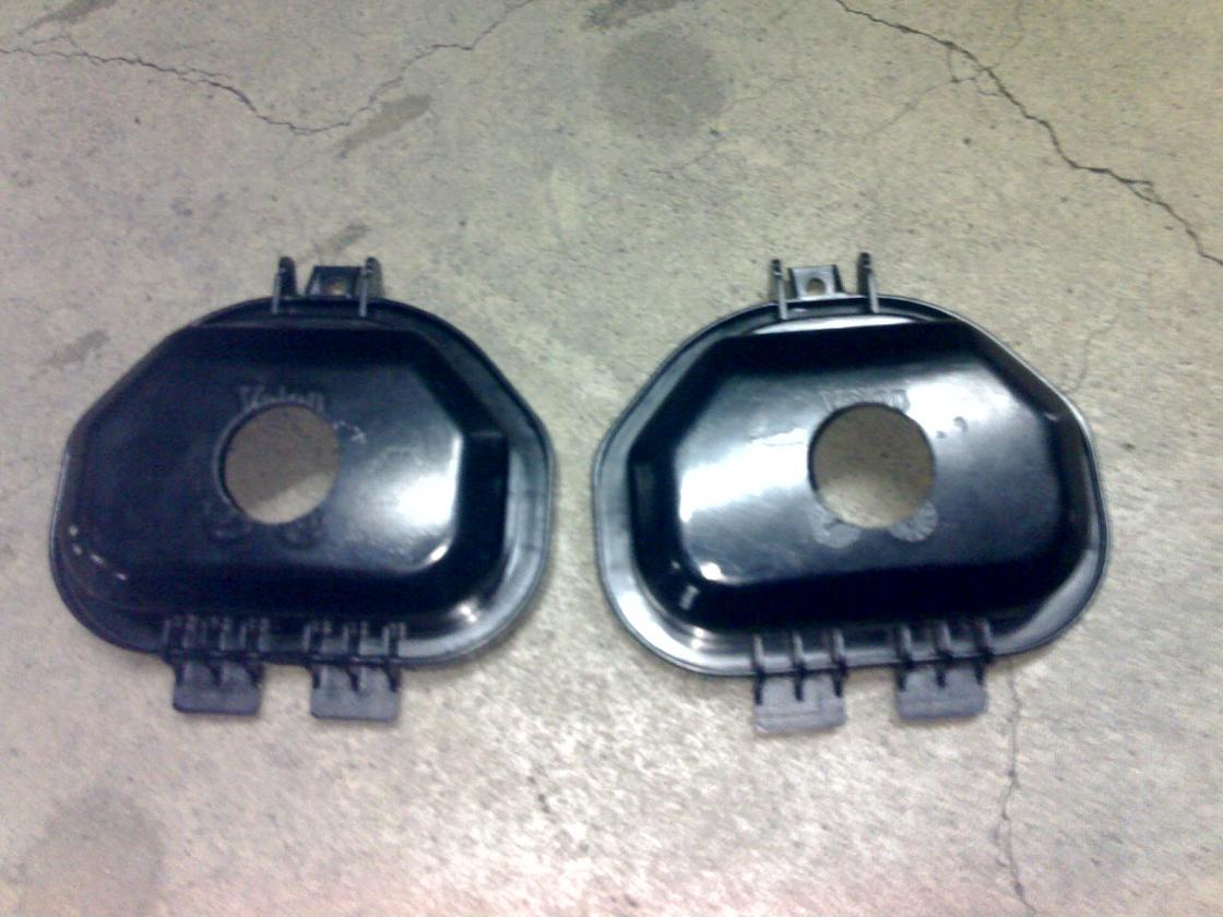

_SPaRK_ Publicado 4 de Enero del 2008 Autor Denunciar Publicado 4 de Enero del 2008 Bueno, pues tan solo decir, que ya tengo el Kit de Xenon <_< Primero que he pensado.... Hmmm es de dia o que? "Maaaammmaaaaa miaaaa" que diferencia colegas Es impresionante la diferencia... en serio.... Empecemos un poco... El KiT de Xenon, lo he comprado a la empresa colaboradora del foro, Well Done, por cierto, Dani, gracias por todo :ranting2: ahora este B5 si que da luz Ah! Para que no se me olvide, no ha dado ningun fallo los nuevos balastros Dani, todo perfecto :ranting2: Quizas... al principio se encienden y se apagan bastante, hasta que a los 3-4 segundos esto se hace de dia Bueno... alla vamos.. he hecho unas fotos, pero el brico es muyyyy facil, a parte de que teneis el gran brico de Pableras Para empezar, herramientas que he utilizado: -LLave chicharra (se escribe ASI? ) con el baso de 10mm, para sacar los tornillos del faro -Destornillador estrella, para sacar la entrada de aire que sino, el faro derecho no se podra tocar nada -Alicates para cortar bridas -Luz o linterna, cosa que yo no tenia, e iba con el Flash del movil -Una broca, con una corona de 25mm para hacer un agujero en el plastico del faro, para sacar los cables hacia afuera del faro. -Y.... algo de paciencia 1.- He empezado haciendo los dichos agujeros de 25mm: Responder

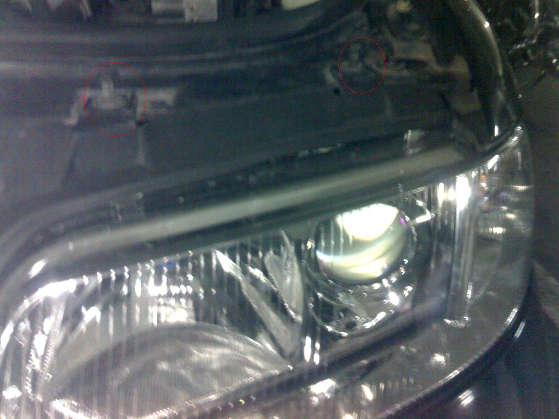

_SPaRK_ Publicado 4 de Enero del 2008 Autor Denunciar Publicado 4 de Enero del 2008 2.- Seguidamente, ha desmontar el faro. Hay que sacar tan solo los 2 Tornillos de arriba con el baso de 10mm. Por cierto, aclaracion para ttoni, es verdad, ahora no he tenido que desmontar el parachoques como hice la ultima vez para sacar los faros. Yo pensaba que habia que desmontar, pero ttoni me dijo que no, ASI que he probado y todo ok. Gracias ttoni <_< Responder

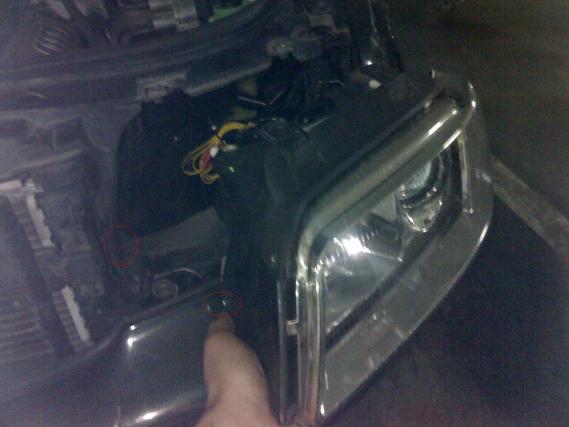

_SPaRK_ Publicado 4 de Enero del 2008 Autor Denunciar Publicado 4 de Enero del 2008 3.- Acto seguido, sacamos el faro hacia afuera, intentando sacar la parte interior del faro de abajo, donde hay un enganche con un tornillo que va a presion ( la primera vez tube que desmontar el parachoques para ese tornillo y ASI sacar el faro. Ahora no hace falta, con un poco de cura sale, y luego vuelve ha encajar <_< ) En la foto, os he marcado, en el radiador, va el tornillo, y en el faro una especie de pieza redonda que sobresale que es la que encaja a "presion" vamos no hay que hacer mucha fuerza Responder

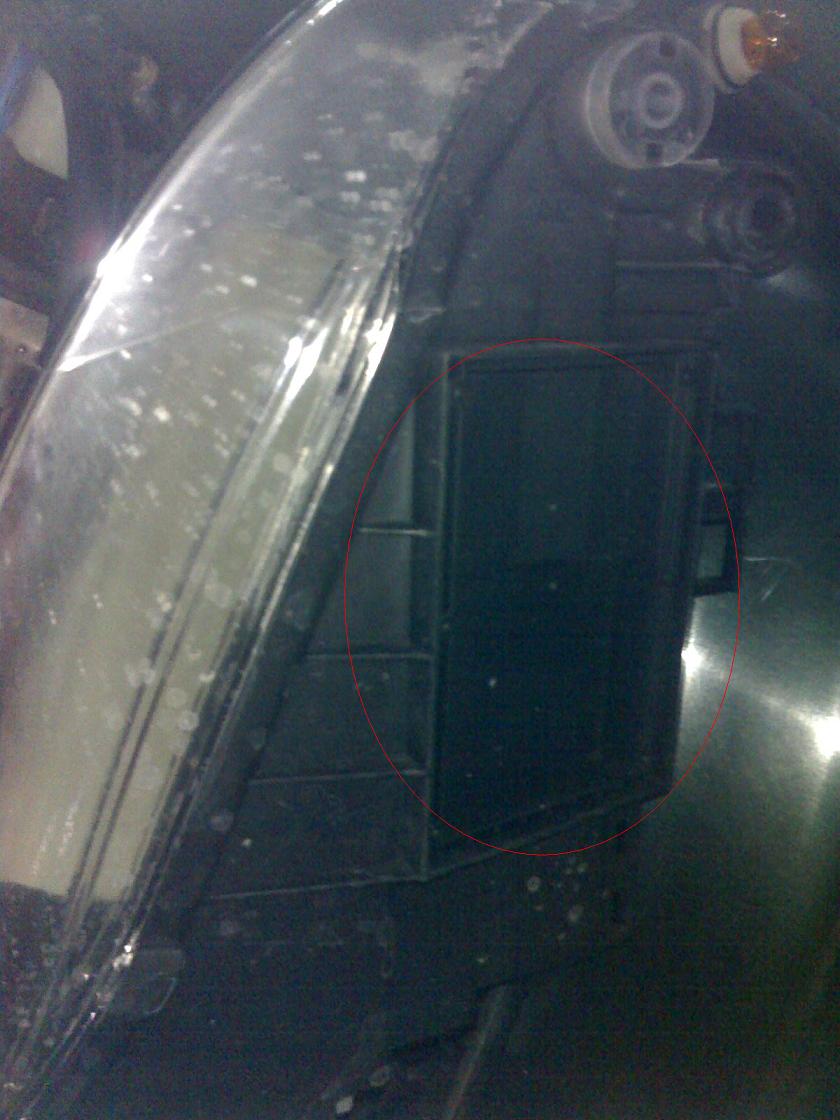

_SPaRK_ Publicado 4 de Enero del 2008 Autor Denunciar Publicado 4 de Enero del 2008 4.- En este punto, tan solo os muestro, que debajo del faro restyling, hay sitio de sobra para poner el balastro. Yo no lo he puesto ahi, porque el balastro nuevo de Well Done, va con tornillos y no con pega como los anteriores. Me ha dado miedo atornillarlo ahi. Ya le pondre cola de impacto en el taller. Responder

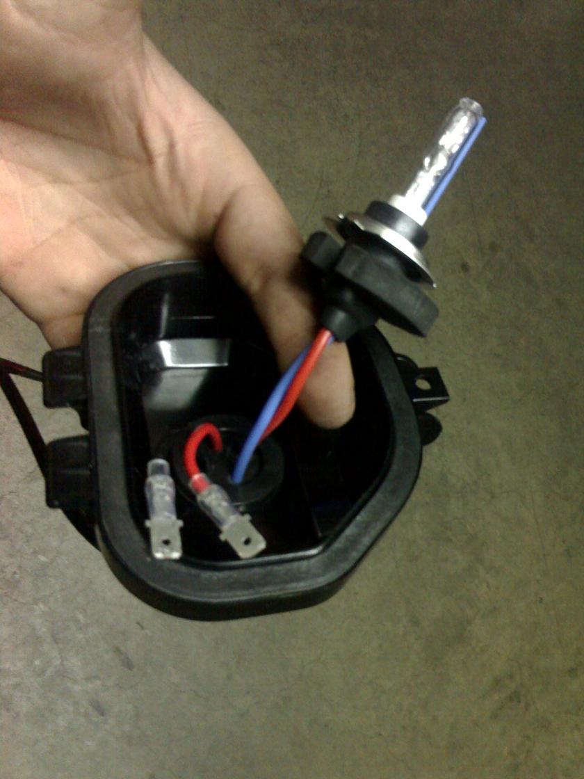

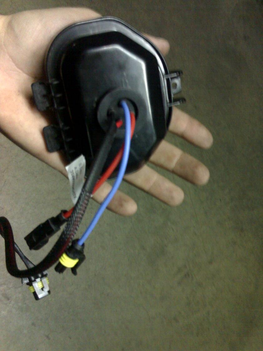

_SPaRK_ Publicado 4 de Enero del 2008 Autor Denunciar Publicado 4 de Enero del 2008 5.- Aqui he pasado los cables por las tapas de los faros, donde hemos hecho los agujeros de 25mm. Como se puede observar vienen unas gomas, que tapan perfectamente el agujero, aunque no seria de menos, ponerle algun tipo de masilla, o almenos eso hare yo por si las moscas... Responder
_SPaRK_ Publicado 4 de Enero del 2008 Autor Denunciar Publicado 4 de Enero del 2008 5.- Otra foto mas del punto 5 Responder

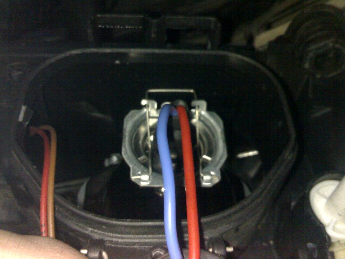

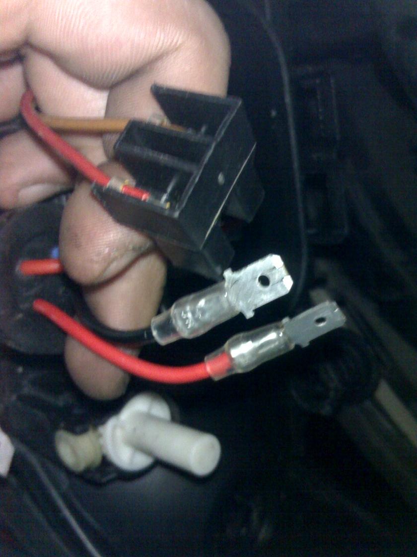

_SPaRK_ Publicado 4 de Enero del 2008 Autor Denunciar Publicado 4 de Enero del 2008 6.- Aqui os pongo una foto de aclaracion, para que veais como queda la bombilla puesta simplemente.... y veis que tengo preparado el otro cable ( rojo, marron ) que es donde conectaba la antigua bombilla H7 Responder
_SPaRK_ Publicado 4 de Enero del 2008 Autor Denunciar Publicado 4 de Enero del 2008 6.- Otra foto mas, conectando los cables citados antes. Tenemos el conector de serie del faro para las de cruce ( rojo , marron ) y los 2 cables del KiT de Xenon, que salen de la bombilla Xenon ( rojo, negro ) Logicamente, rojo con rojo, negro con marron Responder

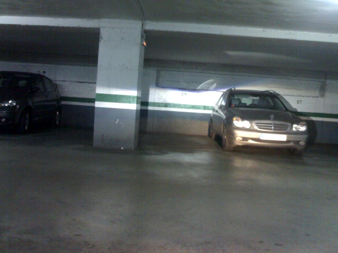

_SPaRK_ Publicado 4 de Enero del 2008 Autor Denunciar Publicado 4 de Enero del 2008 7.- Una foto mas desde el capo. Se puede ver la luz blanca que da a la izquierda, y lo "amarillento" que se ve el otro lado Responder

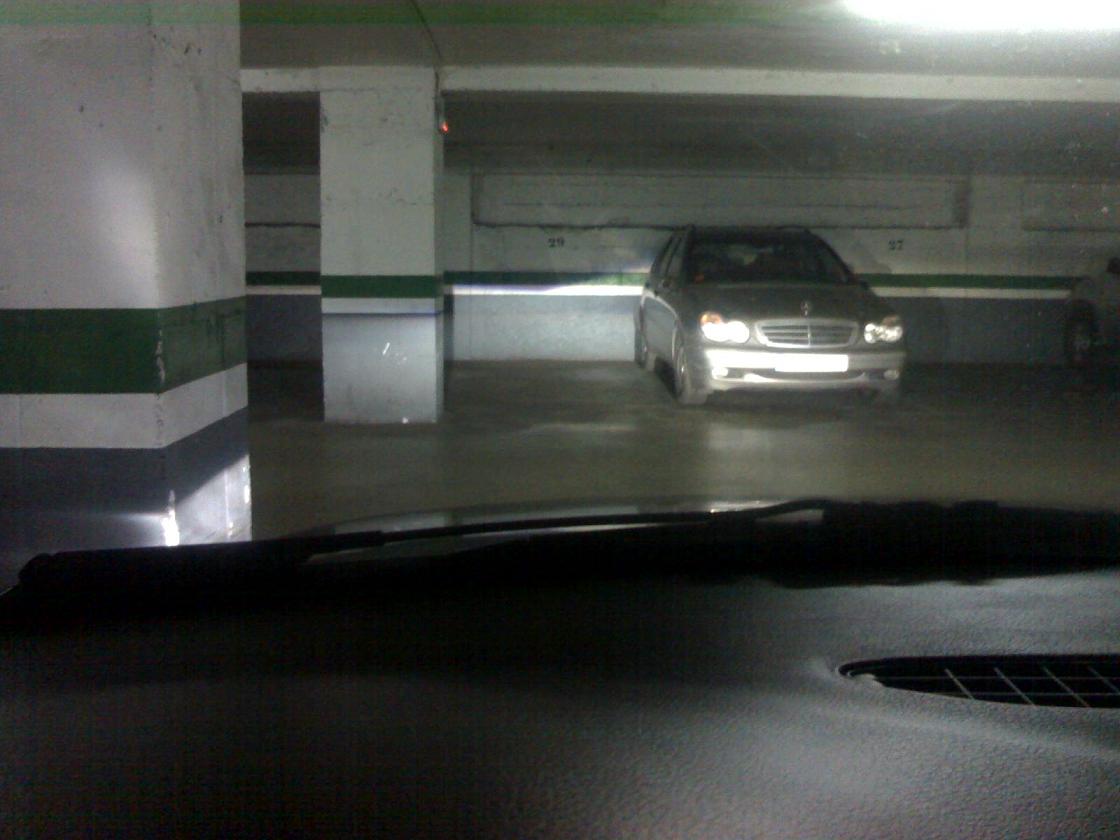

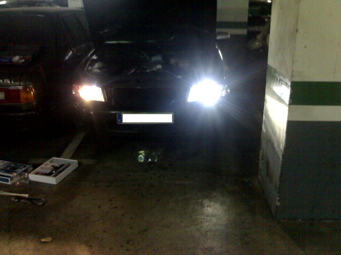

_SPaRK_ Publicado 4 de Enero del 2008 Autor Denunciar Publicado 4 de Enero del 2008 Y... ultima foto del dia la final con ambos faros montados. No se aprecia mucho... en el parking con luz, y haciendo fotos con el mvl... pues como que no!! En directo una pasada. Agradecer a Pableras su Brico que me ha sido util, y al forero Dani ( Empresa colaboradora Well Done ) por la gran venta que me ha hecho. Desde luego, que han valido la pena gastarse este dinero Saludos a todos!!! Perdon por la calidad de fotos en serio, y por no ser mas detallado. Por cierto, en 45 min o ASI, he terminado Responder
