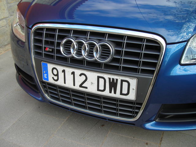

juanjocuatro Publicado 2 de Diciembre del 2007 Denunciar Publicado 2 de Diciembre del 2007 el paragolpes s-line exterior te vale sin ninguna duda.....lo que ya no se es si los antinieblas tambien....y con el paragolpes s-line le puedes poner la parrilla que quieras...la s-line..la s4 como la que yo llevo o incluso la rs4...no ahy problema...encuanto alos de la audi..jjjj..la esperiencia me dice que cuando llevas el coche a alli y quieres algo que no es lo nornal de tu modelo o estas encima de ellos o te la dan encuanto pueden con escusas tontas ..como no se puede..la estetica y cosas asi Responder
luismi_a4av Publicado 3 de Diciembre del 2007 Denunciar Publicado 3 de Diciembre del 2007 muchas gracias. LA verdad es que no tiene nada que ver la parrrila normal con la que tu llevas. En mi caso, les dijo que no me llevaba el coche hasta que no lo tuviera cambiado, pues ya que me tocaba cambiar faldón y rejilla, quería aprovechar para poner la del s-line exterior. Ahora que me confirmas que no hay problema para ponerla, me haré "más fuerte". gracias Responder

juanjocuatro Publicado 3 de Diciembre del 2007 Denunciar Publicado 3 de Diciembre del 2007 en el paragolpes normal no se puede poner las parrillas s-line ni s4 ni rs4....necesitas el paragolpes s-line exterior...... Responder
juanjocuatro Publicado 3 de Diciembre del 2007 Denunciar Publicado 3 de Diciembre del 2007 yo no lo e hecho atraves del seguro...yo la compre y cuando fui a pintar el paragolpes por unos arañazos la cambie....la parrilla me costo 107 euros pero me la dejaron en 94 una pequeña rebajilla...el precio de la s-line y la s4 es el mismo......decir una cosa que no se por que cuando cambie la parrilla parecia que se quedaba el capo abierto...pero no no se por que asi que para solucionarlo como no se podia subir mas la parrilla ni el para golpes baje la cerradura del capo y los tacos del capo..para que quedara mas a ras de la parrilla Responder
