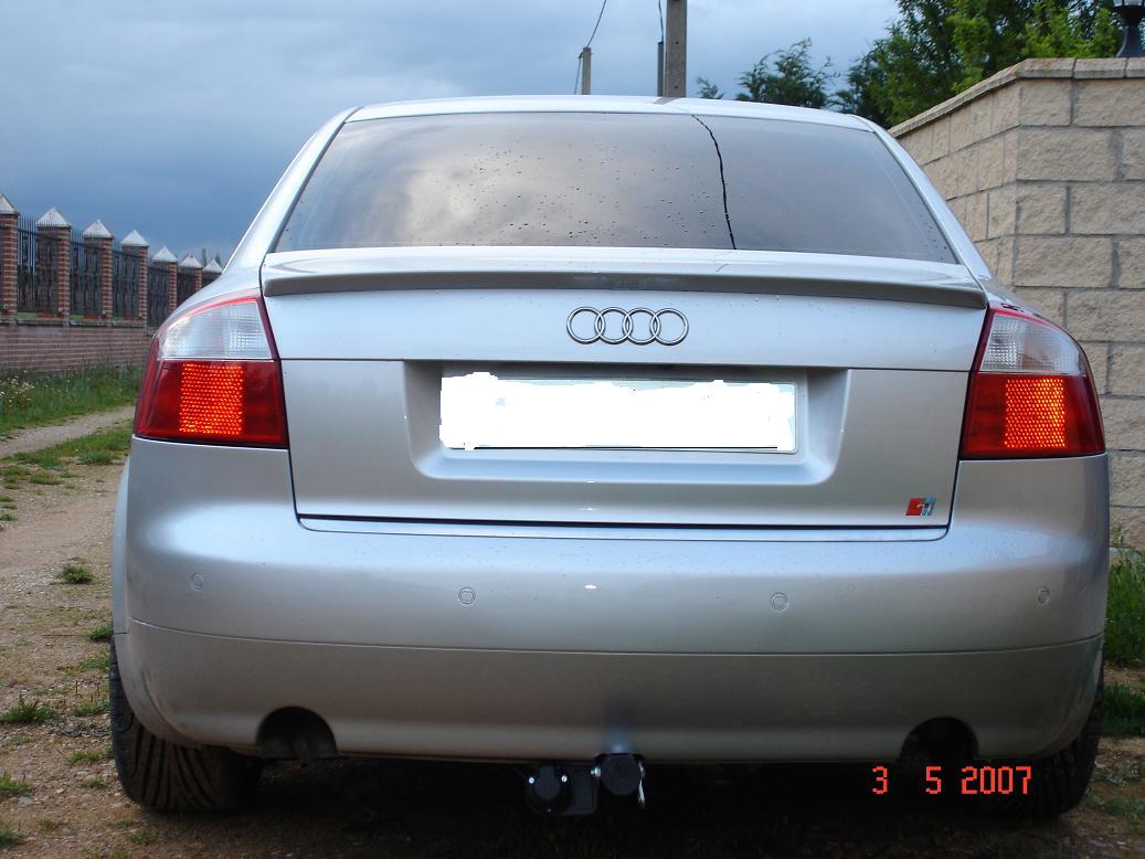

uge23 Publicado 4 de Diciembre del 2007 Denunciar Publicado 4 de Diciembre del 2007 http://www.audisport-iberica.com/foro/uplo...-1178353922.jpg Mira haber si es lo que quieres hay te aparece el paragolpes para poner 2 tubos uno a cada lado, Un saludo Responder
adolfinik Publicado 4 de Diciembre del 2007 Autor Denunciar Publicado 4 de Diciembre del 2007 el k yo kiero es este,pero solo con una cola a la izquierda Responder
