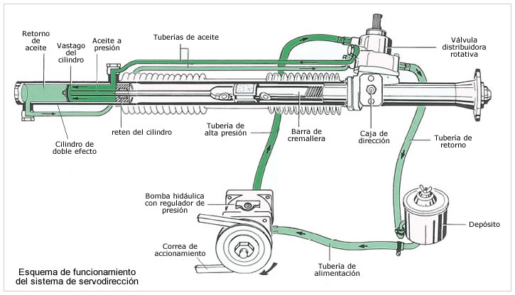

Platinos Publicado 4 de Diciembre del 2007 Denunciar Publicado 4 de Diciembre del 2007 Pues el sistema se compone de bomba, vaso, conjunto cremallera, y tres tuberías. Dentro de la cremallera hay una válvula, dos tubos más y un cilindro de doble efecto. Es sencillo buscar una fuga, especialmente en aquellos lugares donde la presión del líquido es más alta, a saber: tubo que va de la bomba a la cremallera, tubito que va de la válvula al cilindro, y cilindro en sí. El esquema lo dice todo... Yo en tu lugar buscaría manchas de aceite en las tres tuberías, en primer lugar. Luego buscaría bajo el vaso, y también alrededor de la bomba, que está pegada al motor, por debajo y junto a la correa. Si no hay indicios, todo apuntaría a que la barra de la dirección necesita reemplazo. Suerte. Responder
