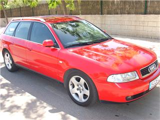

digiracing Publicado 4 de Diciembre del 2007 Denunciar Publicado 4 de Diciembre del 2007 hola a todos llevo visitando el foro ya hace un par de meses cuando me compre este coche pero no habia escrito ninguna vez,era para preguntaros sobre el cuadro de mandos de un audi a4 b5 del año 2000,me falla el reloj de la temperatura refrigerante a veces ya cada vez mas,que debo hacer para solucionarlo cambiar el cuadro entero? ¡¡buff!! .saludos y espero respuestas.aqui os dejo una foto de mi coche Responder
_SPaRK_ Publicado 4 de Diciembre del 2007 Denunciar Publicado 4 de Diciembre del 2007 (editado) A que te refieres con que te falla? Que no marca nada? Sube y baja? Si nos lo aclaras un poco, seguro que te ayudamos Saludos EDITO: Bienvenido al foro, y buena elección un B5 Avant de los últimos, precioso!!! Que motor llevas? Pon mas fotos hombre!!! :clap1: Editado 4 de Diciembre del 2007 por _SPaRK_ Responder
