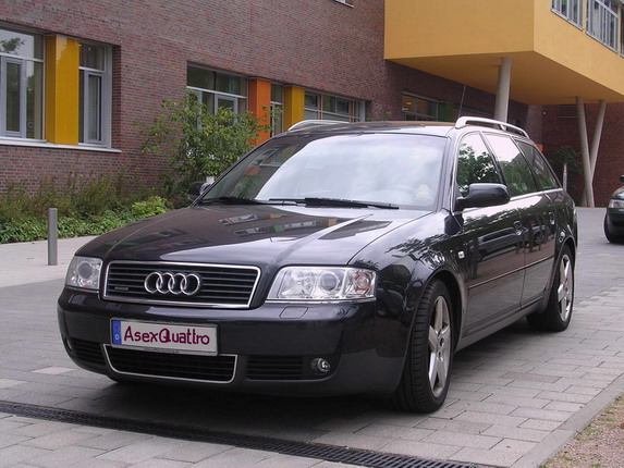

AsexQuattro Publicado 21 de Septiembre del 2005 Denunciar Publicado 21 de Septiembre del 2005 respondiendo a que velocidad se pone el "tanque"... el tuyo no se , pero el mio, un A6 Quattro 180 jacos, cuando lo baje la semana pasada de Hamburgo, donde lo compre, lo probe en las autopistas alemanas... en los tramos libres por supuesto... no toda la autopistas es libre... y a 240 de marcador.. levante el pie porque ya me parecio suficiente... pero te aseguro que seguia subiendo... asi que no te preocupes,, seguro que aqui no lo pondras a esa velocidad..Saludos y que lo rompas con salud... es un magnifico coche... Responder
