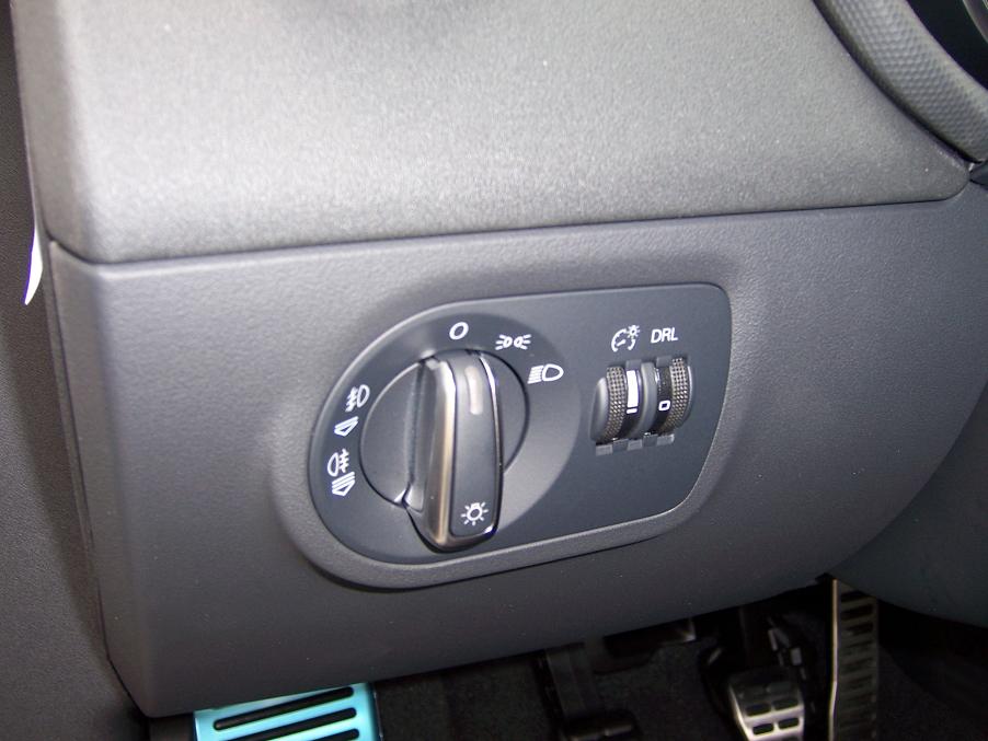

jonny sportback Publicado 7 de Diciembre del 2007 Denunciar Publicado 7 de Diciembre del 2007 Haber si alguien me puede echar una mano, aunque sea al cuello, y digo esto porque ya se que este tema salio hace tiempo en otro post, pero no era exactamente lo que estaba buscando, HABER SI ALGUIEN TIENE LA REFERENCIA DEL MANDO DE LUCES DEL AUDI TT, SIN LUZ DIURNA Y SIN COME-LEAVING HOME, Y COMO UNA IMAGEN VALE MAS QUE MIL PALABRAS, ES EL SIGUIENTE: QUIERO COLOCARSELO A MI SPORTBACK, ESTAS NAVIDADES, GRACIAS DE ANTEMANO. Responder

jonny sportback Publicado 8 de Diciembre del 2007 Autor Denunciar Publicado 8 de Diciembre del 2007 Creo que esta referencia corresponde a mando con sensor de luz(luces automaticas) y come-leaving home: 8J1 941 531 G 5PR Haber si alguien encuentra la que no tiene luces automaticas. venga alguno con etka Responder

makaha Publicado 9 de Diciembre del 2007 Denunciar Publicado 9 de Diciembre del 2007 (editado) Hola os dejo unas referencias que he pillado de una web alemana Salu2 PD: no lo traduzco por pereza pero creo que está claro Here the simplified overview of the partial numbers of the single available TT ² light switch 8J1 941 531 M = bright sensor, Halogen 8J1 941 531 A = bright sensor , xenon, with DRL (daytime running lights) 8J1 941 531 G = bright sensor, xenon, without DRL 8J1 941 531 N = Halogen 8J1 941 531 D = xenon, with DRL 8J1 941 531 J = xenon, without DRL Respect: the partial number, please, with the order still by 5PR supplement this is the Farbcode for the extended aluminium package of the TT Uniform price of the switches(counters): 55,28 € Editado 9 de Diciembre del 2007 por makaha Responder
