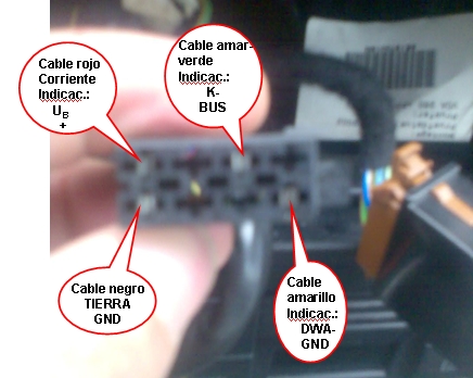

zato7700 Publicado 7 de Diciembre del 2007 Autor Denunciar Compartir Publicado 7 de Diciembre del 2007 A ver, comencemos: esta es una imagen de la toma de corriente que me llega del coche. Se supone que ahí conecto la clavija o conector ISO que viene del Parrot y que sirve para conectarlo al autorradio y a la centralita azul del Parrot. Pues bien esta toma, en mi coche, tiene solo cuatro contactos a los que llegan cuatro cables, y que están rotulados así (perdón por la calidad de las fotos, pero mi móvil no es muy allá): Responder Enlace al comentario Compartir en otros sitios web More sharing options...

zato7700 Publicado 7 de Diciembre del 2007 Autor Denunciar Compartir Publicado 7 de Diciembre del 2007 Si os fijáis, el cable rojo queda bien conectado a la toma de corriente que viene del coche; el cable negro de Tierra queda también bien conectado al que viene del coche; el cable amarillo que se corresponde con el Mute 2 de la radio que da conectado al hueco que viene del coche con rótulo DWA-GND (y del cual saco después el cable amarillo que trae y lo conecto al TEL MUTE de la autorradio. Lo pongo en la siguiente foto, no os preocupéis); por último, el cable naranja y que debería ser al que llegara corriente del coche tras dar el contacto, queda conectado a un hueco vacío de la toma de corriente que llega del coche. Al conector de la toma de corriente del coche rotulado K- BUS queda enchufado, tras acoplarlos, el cable azul que veis en la foto, pero que solo es otro Mute que sale del Parrot (creo que es el Mute núm. 3; el Mute 1, con cable blanco, está justo encima del cable amarillo). Toma_de_Corriente_3tris.bmp En la anterior foto, se ve a la izquierda la toma de corriente que me llega del coche y a la derecha la toma de corriente que enchufo al Concert II. En fin, que en estas condiciones y sin tocar nada más, enchufando tal cual vienen los conectores ISO y demás, no me llega corriente a la centralita azul del Parrot y, por ende, al display ni nada más, y además, cuando conecto el cable amarillo del mute 2 al TEL MUTE, el autorradio se me bloquea y se queda el display de la misma con el rótulo de PHONE (eso sí, si lo desconecto, el autorradio, el cargador de CDs y demás funcionan perfectamente, cosa que el Parrot no, ya os he dicho que es como que no le llega corriente a la centralita azul, pero ni con el contacto dado ni sin él, con lo que tampoco el teléfono se sincroniza, ni nada de nada). En resumen, algo que parecía tan sencillo como llegar y enchufar, colocar en algún lugar recogidito la centralita azul y dejar bien colocado el micrófono del Parrot, pues no me va y aquí estoy parado, sin saber qué hacer más. Por esta razón me pongo a vuestra disposición para cualquier tipo de solución que me deis, sobre todo quienes sepáis bien del tema o lo hayáis instalado antes que yo. Muchas gracias. Un saludo. Ayudita, please!!!. Responder Enlace al comentario Compartir en otros sitios web More sharing options...
