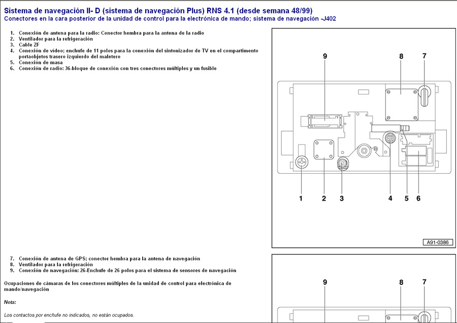

txispis Publicado 10 de Diciembre del 2007 Denunciar Publicado 10 de Diciembre del 2007 (editado) Yo no se si hablo en chino. OPCION 1: Si se pone cualquier interface con dvd, se pierde la tv original. Unos se manejan desde un mando y otros desde mando o su teclado o botones navegador. Gasto cerca de 260 euros (dvd + adaptador multimedia para navi y manejo desde este) OPCION 2: Si se pone el dvd a traves del sintonizador de TV, se maneja desde el mando a distancia del dvd y punto. Asi tienes sintonizador de tv que se maneja desde el navi y el dvd que se maneja desde el mando a distancia o su propio teclado. Dependiendo que sintonizador de tv sea, si es el antigua ya tiene los conectores rca de audio y video en el sintonizador, si es el moderno hay que comprar el adaptador de cables conector (sobre 20 euros) que en este caso serian dos entradas de rca audio y video. Gasto aprox 120 euros (dvd y cables en la peor de las opciones, que es sintonizador de tv moderno) Y no hay mas, cada uno elige o una u otra. Y perdonar que me ponga asi. Esque el interface y el sintonizador utilizan la misma clavija del navi asi que hay que elegir. Si el coche no trae sintonizador de tv original, pues la primera opcion es la mas acertada creo yo. Pero sino porque perder una opcion que ya tengo. Saludos y espero quede claro asi saludos Editado 10 de Diciembre del 2007 por txispis Responder
txispis Publicado 10 de Diciembre del 2007 Denunciar Publicado 10 de Diciembre del 2007 Como podeis ver el conector 4 es el del sintonizador o en su defecto el del interface, no hay dos conectores solo hay uno. Asi que todo no se puede tener. Responder
