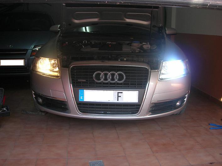

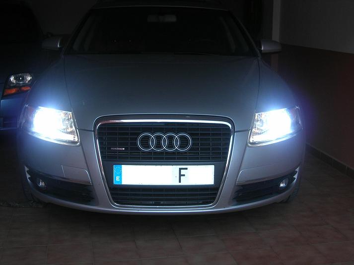

pescuezocisne Publicado 8 de Diciembre del 2007 Denunciar Publicado 8 de Diciembre del 2007 hola chicos, acabo de instalar el kits de xenon para mi A6, madre mia que diferencia, he tardado una hora y media aproximadamente,abstenerse los manazas y poco mañosos, porque no es tan facil como parece, pero creo que ha merecido la pena,bueno juzgar vosotros mismos Responder

spy69xxx Publicado 9 de Diciembre del 2007 Denunciar Publicado 9 de Diciembre del 2007 La foto de las dos lamparas a la vez es buenisima,ahora si que me planteo el cambio,buen trabajo. Responder
