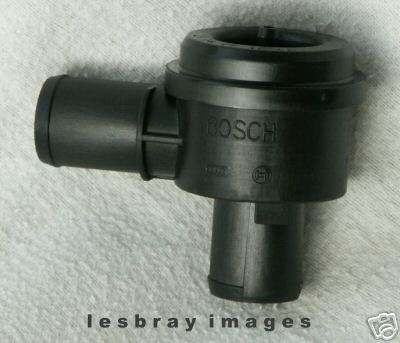

tonys2 Publicado 8 de Diciembre del 2007 Denunciar Publicado 8 de Diciembre del 2007 (editado) Hola a todos, he estado mirando algunas diverter y me gustaria saber si puedo poner una que el modelo sea diferente a la que lleva de serie, pero tiene dos tomas de aire y la otra que he visto solo tiene una y mi pregunat es si se puede y tengo que anular la salida hacia la toma de aire, no se si me explico. Pongo fotos de ello, la de serie y la que quisiera poner. Editado 8 de Diciembre del 2007 por tonys2 Responder
tonys2 Publicado 8 de Diciembre del 2007 Autor Denunciar Publicado 8 de Diciembre del 2007 (editado) Y esta, seria la que pondria, pero tengo que anular el otro tubo claro esta y mi pregunta es si se puede. o no???? Un saludo, Tonys2 Editado 8 de Diciembre del 2007 por tonys2 Responder
ferni308 Publicado 8 de Diciembre del 2007 Denunciar Publicado 8 de Diciembre del 2007 Y esta, seria la que pondria, pero tengo que anular el otro tubo claro esta y mi pregunta es si se puede. o no???? Un saludo, Tonys2 tonyyyyyyyyyy claro que se puede,es parecida a la de kilian,expulsa hacia afuera pones un tapon en el de la admision con una brida y a correr eso si asegurate sino es regulable, que aguante 1 bar como minimo un saludo Responder
