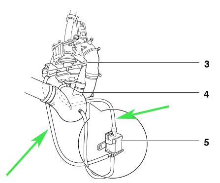

Tolo Publicado 10 de Diciembre del 2007 Denunciar Publicado 10 de Diciembre del 2007 Podria ser que tuvieras exceso de presión, entonces reduce temporalmente la inyección de combustible. Hasta que no sueltas el gas y vuelve a pisarlo no resucita...Esto pasa en los TDI 90CV Podrias tener algún problema en la regulación del turbo, que te conecten el VAGCom o un manómetro, otra posibilidad es revisar las mangueritas, principalmemte la que va a una cápsula que regula el turbo, sale de una electroválvula, la N75 para los más puestos. Suerte. Responder
Tolo Publicado 10 de Diciembre del 2007 Denunciar Publicado 10 de Diciembre del 2007 Las flechas verdes son las mangeritas que deberias de controlar, que no estuvieran reventadas. El Nº3 es la cápsula que regula el turbo y el nº5 la electroválvula N75 (que regula la presión que le llega a la cápsula). Responder
