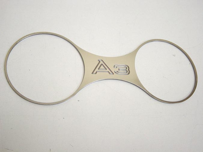

Redesoft Publicado 9 de Diciembre del 2007 Denunciar Publicado 9 de Diciembre del 2007 Hola a tod@s. Simplemente quería mostraros los resultados del gadget que le he hecho a mi joven A3. Como podeis ver me he tomado la libertad de ponerle el logo en el centro. Debo dar grácias públicamente a Wok por la idea, a Artec por las medidas y a Jordi Lopez porque he usado su logo de A3 para hacer el del Gadget. Tengo en proyecto hacer otro gadget, no se si con el mismo logo o lo mismo me animo a hacerle otro y bueno, aun teniendo gadget si alguien se anima a pedirlos en corte por laser o lo que sea yo sigo apuntado, nos voy a borrarme de la lista, cuantos mas seamos supongo que a menor precio saldra. Saludos. Responder

Redesoft Publicado 10 de Diciembre del 2007 Autor Denunciar Publicado 10 de Diciembre del 2007 Bueno, por partes. El gadget que he hecho, ese de la foto, no sale nada nada rentable hacerlo como lo he hecho. Los motivos son que para hacerlo me toco hacer un util para pode sujetarlo, util de aluminio, pongamosle 30 euros en materiales y lleva unos 10 tornillos de 8mm. Solo eso ya vale dinero. La chapa de acero inox me la regalaron así que no la puedo contar pero supongamos que valga 5 euros por poner un precio. Para recortarlo usé una fresa de 4mm de metal duro, está viva y en condiciones de seguir trabajando así que no puedo contarla como gasto pero para taladrar la chapa use una broca de 6.5 mm normal, esa broca en el primer taladro vi como se ponia al rojo vivo y seguidamente se le fundia la punta, ale, broca a la m****. Seguidamente use una broca de metal duro o widia que por si no lo sabeis valen una pasta burra, entre 80 y 100 euros, con esa hice el resto de taladros pero se esportilló, osea, broca jodida, hay que reafilarla, un jaleo. Resumiendo, esto ha sido una prueba, el logo os digo que ha quedado bastante bién, tiene medio milimetro de profundidad. En caso de hacerlo tendriamos que buscar a alguien que corte con laser o chorro de agua, yo vivo en un pueblo y aqui no hay de eso, los que vivan en capitales que se informen y pidan presu. Lo de hacerlo en aluminio, descartado totalmente, yo trabajo con aluminio y aunque usasemos un aluminio 7075 o de aeronautica tened en cuenta que los bordes miden 2mm por 2mm, se partiria de mirarlo, lo que si que se puede hacer es hacerlo en acero inox y luego pintarlo con pintura de esa que va cargada electricamente y se pega (proyecto futuro). Lo de mecanizar la pieza para poner algo, tipo gps y tal me parece una chorrada, yo tengo pensado poner el gps pero cogido con una pinza, mas o menos como se cogen las webcams a los monitores de portatiles, algo de este estilo: http://www.afjv.com/press0510/051021_hercules_webcam_2.jpg Responder

Redesoft Publicado 13 de Diciembre del 2007 Autor Denunciar Publicado 13 de Diciembre del 2007 aaa, vale. Pues me pasa como a ti, me gusta en la foto, pero puesto en el coche...no lo veo claro... gracias!! Bueno aqui teneis una foto, que se ve mal, mañana intentare hacer mas. http://server.guadalete.net/GadGet_A3/Imagen004.jpg Bueno el caso es que antes de pasarle el plano a nadie, creo que debería pedirle permiso a wok, pero de todas formas creo que la unica forma que veo de hacer el gadget de forma rentable es con corte por laser o corte por hilo. Dicho esto el material es acero inoxidable de 2mm de grosor por lo cual, si vais a cualquier empresa que tenga una de estas maquinas podeis pedir presupuesto perfectamente. Con laser tengo entendido que se pueden hacer grabaditos así que también podeis pedir presupuesto. Cuando el presupuesto lo tengais ya nos preocuparemos de las medidas y ya se piensan cuantas unidades se pueden pedir y todo el rollo ese. Yo vivo en un pueblo y por eso aqui no hay nada y claro irme a alicante a buscar empresas pues como que me pilla lejos. Responder
