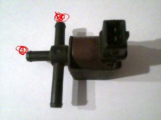

lagarto Publicado 11 de Diciembre del 2007 Denunciar Compartir Publicado 11 de Diciembre del 2007 Gracias Pintoretto. Mírame por favor si la N75 estando en reposo si deja pasar aire desde el tubito de abajo al corto que creo que es donde va a la WG A ver si te sirve, por los q estan marcados deja pasar el aire por los dos sentidos. El tubito grande esta cerrado. Responder Enlace al comentario Compartir en otros sitios web More sharing options...
M_GORDON Publicado 12 de Diciembre del 2007 Autor Denunciar Compartir Publicado 12 de Diciembre del 2007 Gracias Pintoretto. Mírame por favor si la N75 estando en reposo si deja pasar aire desde el tubito de abajo al corto que creo que es donde va a la WG A ver si te sirve, por los q estan marcados deja pasar el aire por los dos sentidos. El tubito grande esta cerrado. Vale, como el mio. Entonces o la N75 no se cierra porque se ha petado o tengo un problema eléctrico. Responder Enlace al comentario Compartir en otros sitios web More sharing options...
