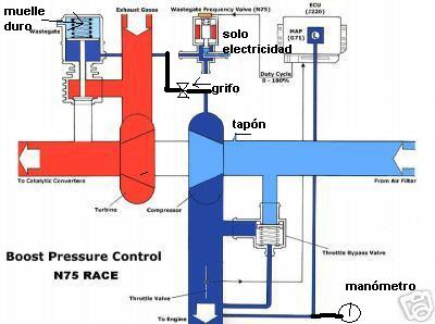

M_GORDON Publicado 19 de Diciembre del 2007 Autor Denunciar Publicado 19 de Diciembre del 2007 Hola Simon, a ver esto es lo que hice Responder
Tolo Publicado 19 de Diciembre del 2007 Denunciar Publicado 19 de Diciembre del 2007 No entiendo exactamente lo del grifo. Lo abres del todo o lo cierras del todo, porqué a medias lo único que consigues que tarde más en regular, no regulas la presión lo único que hace es retringir el caudal. Lo de puentear el N75 en casos "normales" disminuye la presión que podrias alcanzar. Porqué la válvula N75 lo único que puede hacer el disminuir la presión que llega a la WG y aumentar la presión del turbo. Tu lo que has hecho es que la presión del turbo dependa solamente del muelle de la WG pasando de la electrónica, es una opción. Saludos. Responder
Simon Publicado 19 de Diciembre del 2007 Denunciar Publicado 19 de Diciembre del 2007 Hola Simon, a ver esto es lo que hice Te ha gustao el esquema eh!! <_< Yo creia que la N75 la tenias funcionando y la llave la tenias puesta entre la waste y la n75, pero veo que tienes anulada la n75 Tu lo que has hecho es que la presión del turbo dependa solamente del muelle de la WG pasando de la electrónica, es una opción. Pero la waste no estara siempre cerrada si la llave esta cerrada, o los gases de escape pueden con el muelle de la waste...aparte la waste abre hacia arriba no?? entonces es dificil que los gases que salen del turbo puedan empujar la waste hacia arriba, no se... Responder
ferni308 Publicado 19 de Diciembre del 2007 Denunciar Publicado 19 de Diciembre del 2007 Hola Simon, a ver esto es lo que hice no esta mal el invento,pero yo no soy partidario yo lo llevo todo conectado,y me voy casi a 2 bares un saludo Responder
M_GORDON Publicado 19 de Diciembre del 2007 Autor Denunciar Publicado 19 de Diciembre del 2007 Si cierro del todo el grifo, el turbo sube a 1,5 y más. Así que no dejo que la WG ejerza sobre el turbo, eso pasa si la dejo abierta y entonces me quedo a soplido de 0,4 según WG. Con el grifo límito el soplido a 1,1 "siempre" y con el muelle duro hago que mantenga la presión. PD: ese muelle es como el del RS2 Responder
Simon Publicado 19 de Diciembre del 2007 Denunciar Publicado 19 de Diciembre del 2007 no esta mal el invento,pero yo no soy partidarioyo lo llevo todo conectado,y me voy casi a 2 bares un saludo 2 bares esta bien, pero tu llevas el motor bien manipulado Si cierro del todo el grifo, el turbo sube a 1,5 y más. Así que no dejo que la WG ejerza sobre el turbo, eso pasa si la dejo abierta y entonces me quedo a soplido de 0,4 según WG. Con el grifo límito el soplido a 1,1 "siempre" y con el muelle duro hago que mantenga la presión. PD: ese muelle es como el del RS2 Si cierras el grifo del todo sube a 1,5 o algo mas, y si lo dejas abierto del todo, modo economico , solo a 0,4 Este muelle estaria bien??el articulo ya esta finalizado pero pondran mas enlace Responder
Rocco Publicado 19 de Diciembre del 2007 Denunciar Publicado 19 de Diciembre del 2007 (editado) no esta mal el invento,pero yo no soy partidarioyo lo llevo todo conectado,y me voy casi a 2 bares un saludo 2 bares esta bien, pero tu llevas el motor bien manipulado Si cierro del todo el grifo, el turbo sube a 1,5 y más. Así que no dejo que la WG ejerza sobre el turbo, eso pasa si la dejo abierta y entonces me quedo a soplido de 0,4 según WG. Con el grifo límito el soplido a 1,1 "siempre" y con el muelle duro hago que mantenga la presión. PD: ese muelle es como el del RS2 Si cierras el grifo del todo sube a 1,5 o algo mas, y si lo dejas abierto del todo, modo economico , solo a 0,4 Este muelle estaria bien??el articulo ya esta finalizado pero pondran mas enlace olvidate de ese muelle Simon :clap1: ese muelle es de 35 kilos y sirve para coches que soplen 2 bares,para funcionar mas y mejor manteniendo la presion.ese en teoria es el muelle que usaba el audi S1. tu el q debieras pillarte es el mismo q tengo yo,que el el muelle RS TUNINGFEDER,que es el que monta el RS2.con el en la wastegate mantienes mucho mas la presion alta d soplado.no hace falta q lleves repro para usarlo siempre y cuando o bien anules N75 y entonces te iria a 0,8bar con ese muelle RS.y si la tienes conectada pues te subiria el soplado a mas de 1,3bar x lo cual ya podrias ir pensando en pillar un sensor map de al menos 250kpa para soplados de creo hasta 1,5bar :drool: pd:ULTIMAMENTE ERES YA MAS DE ESTE SUBFORO QUE DEL ,coupe,cabrio,80,90,etc :lol2: :lol2: Editado 19 de Diciembre del 2007 por Rocco Responder
M_GORDON Publicado 20 de Diciembre del 2007 Autor Denunciar Publicado 20 de Diciembre del 2007 Eso pienso yo Rocco Se ha pasado al "lado Salvaje" Responder
Simon Publicado 20 de Diciembre del 2007 Denunciar Publicado 20 de Diciembre del 2007 olvidate de ese muelle Simon ese muelle es de 35 kilos y sirve para coches que soplen 2 bares,para funcionar mas y mejor manteniendo la presion.ese en teoria es el muelle que usaba el audi S1. tu el q debieras pillarte es el mismo q tengo yo,que el el muelle RS TUNINGFEDER,que es el que monta el RS2.con el en la wastegate mantienes mucho mas la presion alta d soplado.no hace falta q lleves repro para usarlo siempre y cuando o bien anules N75 y entonces te iria a 0,8bar con ese muelle RS.y si la tienes conectada pues te subiria el soplado a mas de 1,3bar x lo cual ya podrias ir pensando en pillar un sensor map de al menos 250kpa para soplados de creo hasta 1,5bar pd:ULTIMAMENTE ERES YA MAS DE ESTE SUBFORO QUE DEL ,coupe,cabrio,80,90,etc :laugh: Este es el muelle que llevas tu, me parece enlace Con la n75 anulada, el grifo cerrado y con el muelle mas fuerte(que con el grifo cerrado no importa mucho o tal vez si...), a cuanto sopla sin que entre el limp mode y sin ni tocar la centralita?? hasta 1,5 y con la n75 enchufada y sin grifo y con muelle mas duro, a 0,8 constante, no?? Tengo que ir preguntado cositas :claugh: Eso pienso yo Rocco Se ha pasado al "lado Salvaje" :claugh: Responder
