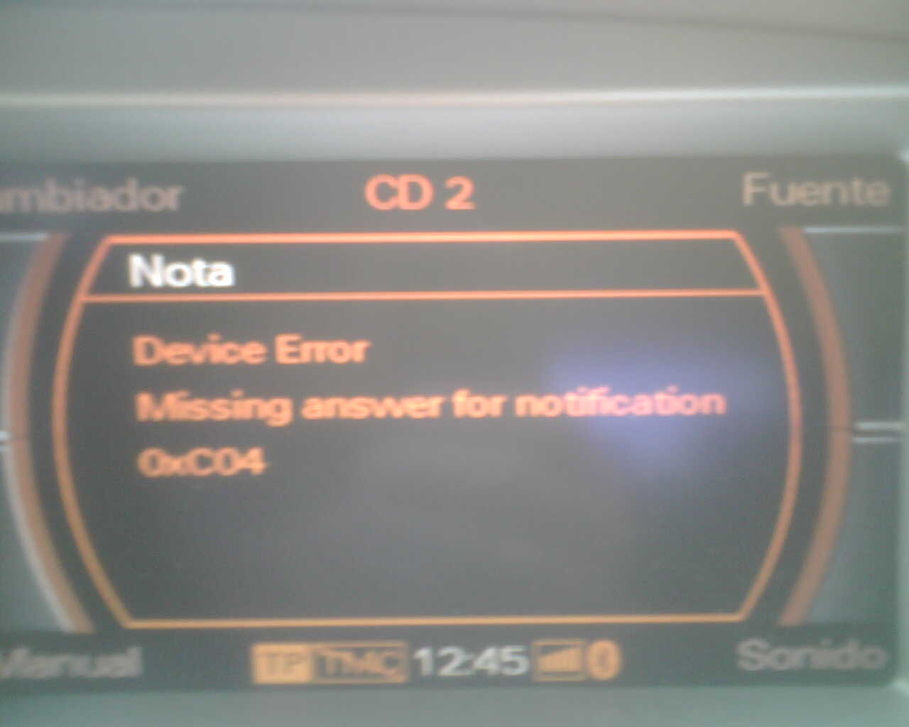

El coche tiene ahora mismo unos 4.000 km (lo estoy mimando un poco y no le hago muchos kilómetros, aprovechando que hay otro coche en la familia) y el sabado por la mañana me apareció en el MMI un mensaje de error (adjunto fotografía).
Estaba escuchando un cd del cargador (el cd era original) y al ir a hacer una llamada de teléfono, no marcó el número y al volver a aparecer la pantalla del MMI correspondiente a la reproducción del CD apareció el mensaje de error que aparece en la foto:
"Device Error
Missig answer for notification
0xC04"
El CD siguió funcionando sin problema, es más puedes usar las opciones de la pantalla y avanzar canciones, etc... (en el FIS la información sigue apareciendo correctamente), pero no puedes ver la lista de las canciones en el CD, aparece la dichosa NOTA.
Probé a cambiar de CD en el cargador y nada, seguía igual, pero reproducía el nuevo CD sin problema. Apagué y encendí el MMI y nada, cambié a la radio y nada, siempre que volvía al CD seguía apareciendo la misma NOTA.
Cuando llegué a casa, apagué y encendí el coche y nada, pero apagué el coche, lo cerré y al volverlo a arrancar el fallo ya no aparecía ¿?¿?¿?
Al volverlo a coger más tarde ya no me dió el fallo y sin problema.
Pero esta mañana, la primera vez que encendí el coche no me dió el fallo, pero la segunda vez SÍ , volvió a aparecer la dichosa NOTA de error y no a vuelto a desaparecer hasta volver a apagar, cerrar el coche y volver a arrancar.
¿A alguno de vosotros le ha ocurrido algo parecido? ¿Sabéis que puede ser? Lo comento para ir "orientado" antes de llevarlo al conce y que no me suelten cualquier milonga.
Como pista (no se si tendrá algo que ver), en ambas ocasiones llevaba conectado a la toma del encendedor el cargador del móvil e iba cargando, pero no es la primera vez que lo enchufaba y nunca me había dado ningún fallo.
