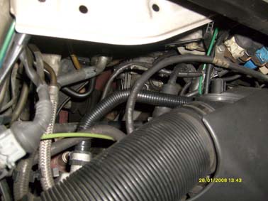

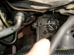

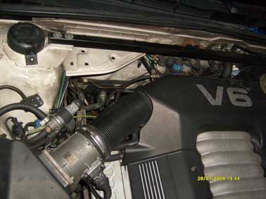

Hola de nuevo chaval!.
No te he podido mandar las fotos hasta ahora, porque me he ido a un desguace en busca del ordenador, para ver si con un poco de ayuda de estos magníficos gurús, lo consigo poner esta noche. (Yo soy bastante noctámbulo).
Como ves, va encajado a presión en la caja de cambios, sólo sujeto con una chapa y un tornillo (creo que era de 10), pero para tener acceso, debes girar al máximo las ruedas, porque si no, la barra de dirección no te deja.
Para desconectarlo de la clema a la que va enchufado, (sigue el cable), y que va sujeta a la carrocería con dos hallen, tienes que levantar el coche, (yo lo hice con el gato, pero mejor si lo haces en un foso), quitar la rueda del. Iz, el paso de rueda (son tres tornillos), girar la dirección al máximo,y jugar mucho con la posición. Yo acabé completamente debajo del coche.
Si le quitas el tirante de suspensión, (yo lo hice), mejor que mejor.
Un consejo:
Antes de hacer nada, vete a un lavado a presión, y dale en los dos sitios hasta que te canses, porque si no, además de ponerte como un cerdo, ni ves bien, ni consigues evitar que se te resbalen las herramientas.
Otra cosa. No tiene posición marcada, y como es redondo, (más o menos tiene el diámetro del cartoncillo interior de un rollo de papel higiénico, pero algo más corto), fijate muy bien en la posicion que llevaba el anterior, porque con poco que lo gires, no funciona. En su parte inferior, tiene 6 u 8 tubitos, y de los 4 extremos salen unas pesñas que son las que empuja el mando del cambio.
Por cierto, intenta girarlo un poco antes de comprarlo, porque con un poco de suerte, te lo ahorras.
Otra cosa y termino. Creo que no eran 100 euros, sino la mitad, porque recuerdo que lo compré con algo más.
Si tienes cualquier duda, puedes llamarme tarde o noche, hasta las 6 de la madrugada. (Por la mañana duermo). Si estoy fuera de cobertura, dejame mens, porque eso es que estoy en el garaje con el ordenador).
Mi tel 616065377
Espero haberte ayudado
Salu2
