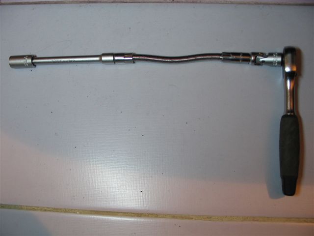

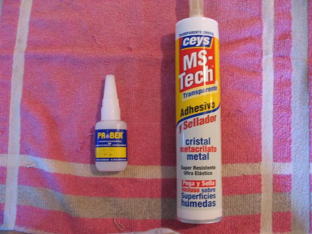

Dr. West Publicado 11 de Diciembre del 2007 Autor Denunciar Publicado 11 de Diciembre del 2007 (editado) Lo primero es la preparación del material y la herramienta que a continuación os detallo con estas fotos: Una llave de carracla con un prolongador rígido y otro flexible con una llave de vaso de 10 (para el que se arriesgue a desmontar el paragolpes) Un bote de loctite Un bote de poliuretano transparente Editado 11 de Diciembre del 2007 por westforce Responder

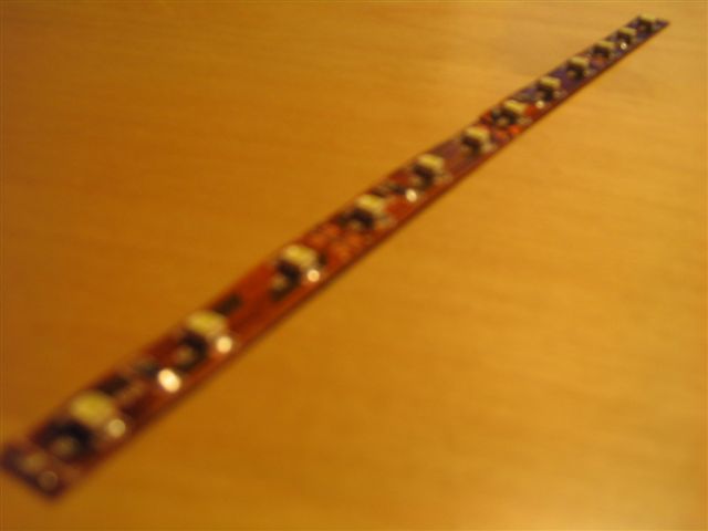

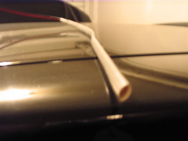

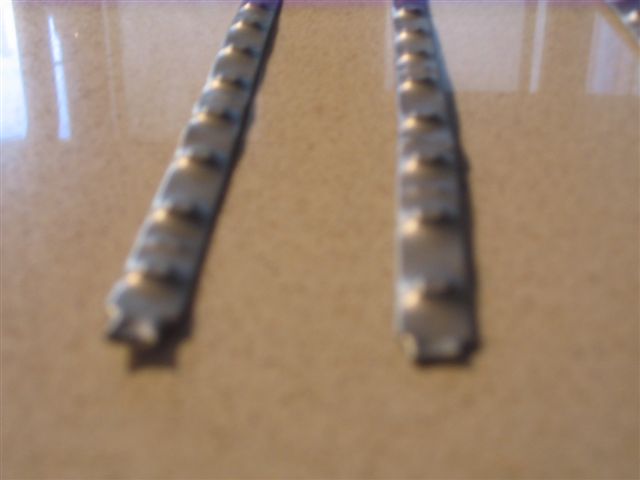

Dr. West Publicado 11 de Diciembre del 2007 Autor Denunciar Publicado 11 de Diciembre del 2007 60 cms de tira de leds por cada faro (27 leds por faro) Tubo de goma blanco moldeable con calor (por ahí meteremos la tira de leds y luego le daremos forma con el calor de un mechero) Responder

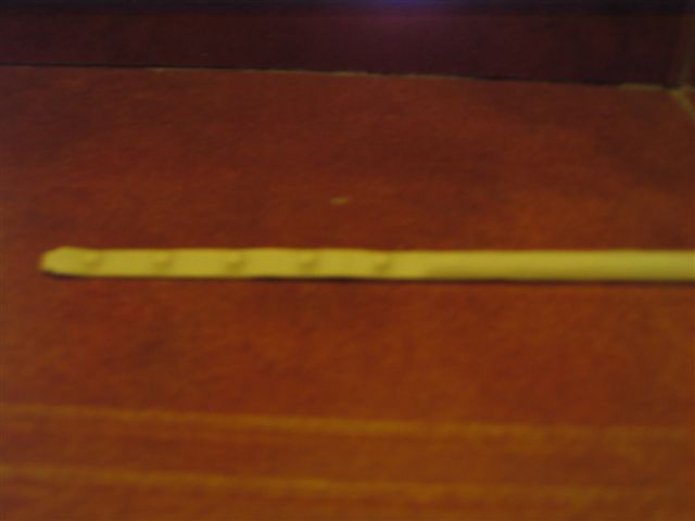

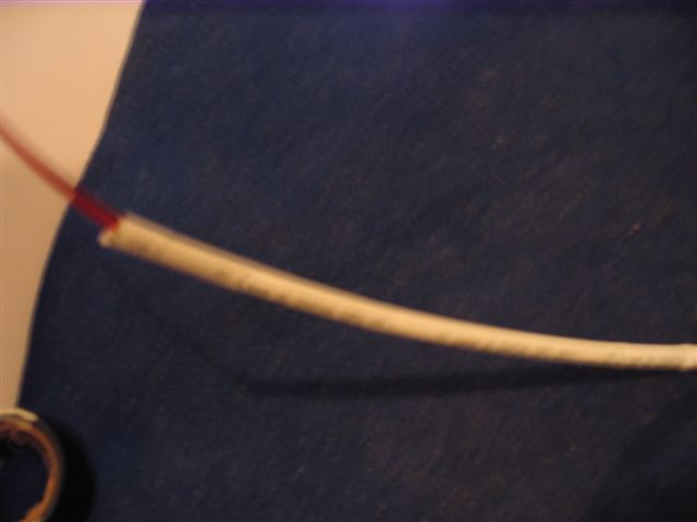

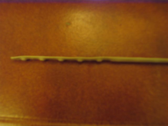

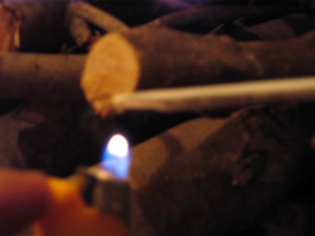

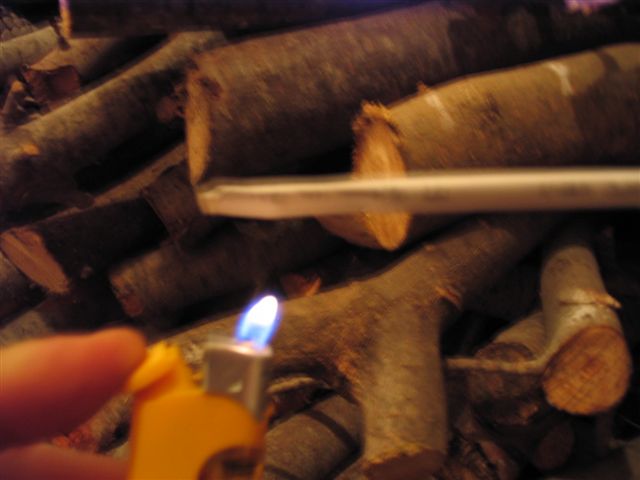

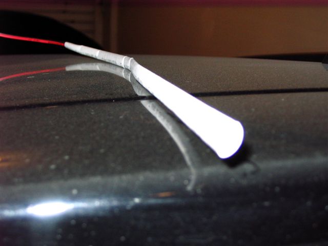

Dr. West Publicado 11 de Diciembre del 2007 Autor Denunciar Publicado 11 de Diciembre del 2007 Comenzaremos soldando unos 40 cms de cable en los extremos de las tiras (vienen marcadas con el positivo y el negativo) y posteriormente las meteremos dentro del tubo de goma blanco moldeable con calor, con el mechero le iremos dando forma hasta que la goma se quede totalmente pegada a la tira de los leds: Responder
leo7671 Publicado 11 de Diciembre del 2007 Denunciar Publicado 11 de Diciembre del 2007 UNOS 4.30M A 150G Responder

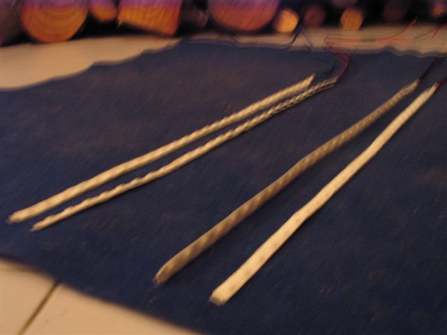

Dr. West Publicado 11 de Diciembre del 2007 Autor Denunciar Publicado 11 de Diciembre del 2007 (editado) Aqui podéis observar como se queda la goma totalmente adherida a los leds gracias al calor que le damos con el mechero Editado 12 de Diciembre del 2007 por westforce Responder

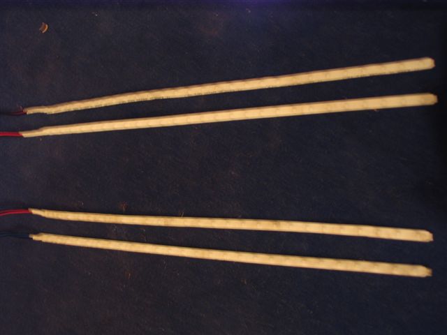

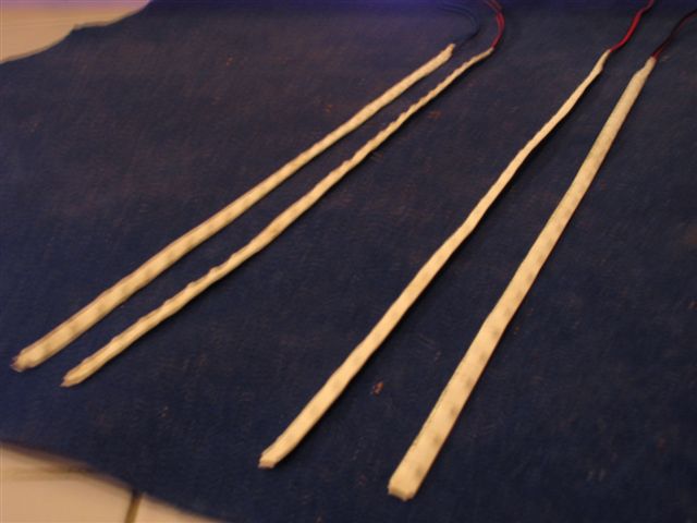

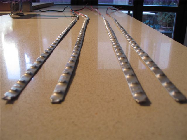

Dr. West Publicado 12 de Diciembre del 2007 Autor Denunciar Publicado 12 de Diciembre del 2007 Aquí tenemos las 4 tiras de leds preparadas para cuatro faros... Responder

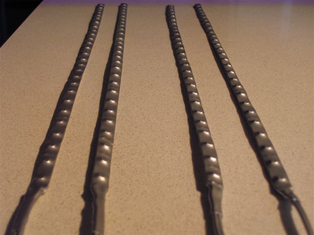

Dr. West Publicado 12 de Diciembre del 2007 Autor Denunciar Publicado 12 de Diciembre del 2007 Ahora las pintaremos con la pintura anticalórica... Responder
