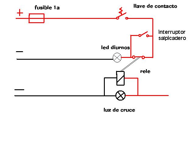

txispis Publicado 14 de Diciembre del 2007 Denunciar Publicado 14 de Diciembre del 2007 Yo de todas formas no estoy muy de acuerdo con el interruptor... sobre todo porque no es IP, y le puede entrar agua. Aunque si lo que cortais es el negativo, no tendreis problemas de cortocircuitos. Yo seria mas acorde con lo que debe hacer la iliminacion diurnna, encenderse con la llave de contacto y apagarse al encender la luz normal. Y ahí si un interruptor interior para habilitar el encenderlos de noche. Mas que todo para evitar multas y cosas asi. Si necesitais un esquema me decis. Responder
Dr. West Publicado 14 de Diciembre del 2007 Autor Denunciar Publicado 14 de Diciembre del 2007 Yo de todas formas no estoy muy de acuerdo con el interruptor... sobre todo porque no es IP, y le puede entrar agua. Aunque si lo que cortais es el negativo, no tendreis problemas de cortocircuitos. Yo seria mas acorde con lo que debe hacer la iliminacion diurnna, encenderse con la llave de contacto y apagarse al encender la luz normal. Y ahí si un interruptor interior para habilitar el encenderlos de noche. Mas que todo para evitar multas y cosas asi. Si necesitais un esquema me decis. Tienes razón no habíamos caido en eso, los interruptores no son estancos, lo único que hemos hecho a sido impregnar de poliuretano las conexiones, pero claro esto no garantiza del todo su estanqueidad. Lo de encenderse con las luces diurnas es muy fácil, sería cambiar las conexiones de la bombilla de posición a la de la luz diurna. Sabes txispis si existen interruptores para esto pero estancos??? En caso de que sí, sería cambiar unos por los otros no??? Responder
elgino Publicado 14 de Diciembre del 2007 Denunciar Publicado 14 de Diciembre del 2007 Venga Ghostrider estamos contigo¡¡¡ Yo hoy venia pensando lo q comenta Txipis, se podria hacer de manera que se encendieran al darle al contacto, o ya seria la leche que tb se encendieran cuando abres y cierras el coche, en vez de los intermitentes¡¡¡¡ :crying_anim: Responder
