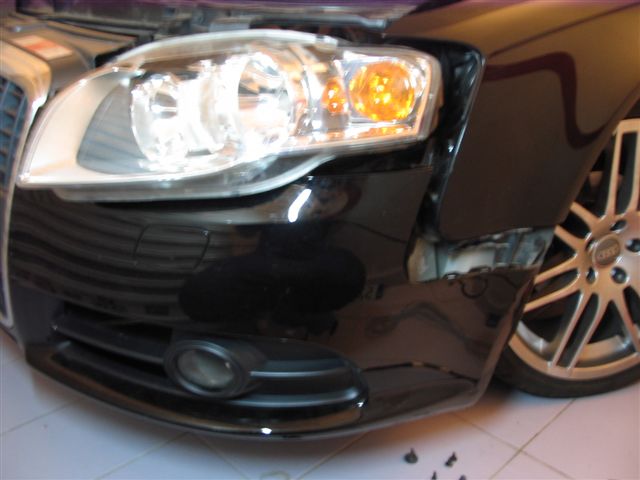

Dr. West Publicado 12 de Diciembre del 2007 Autor Denunciar Publicado 12 de Diciembre del 2007 (editado) Otra foto más de como quedan pintadas... Editado 12 de Diciembre del 2007 por westforce Responder

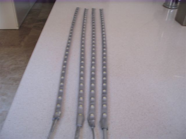

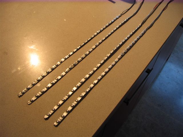

Dr. West Publicado 12 de Diciembre del 2007 Autor Denunciar Publicado 12 de Diciembre del 2007 Luego cojeremos un cuter muy fino e iremos recortando con mucho cuidado y paciencia cada uno de los leds para dejarlos al descubierto... perdonar la calidad de algunas fotos pero es que la cámara no dá más de sí Responder

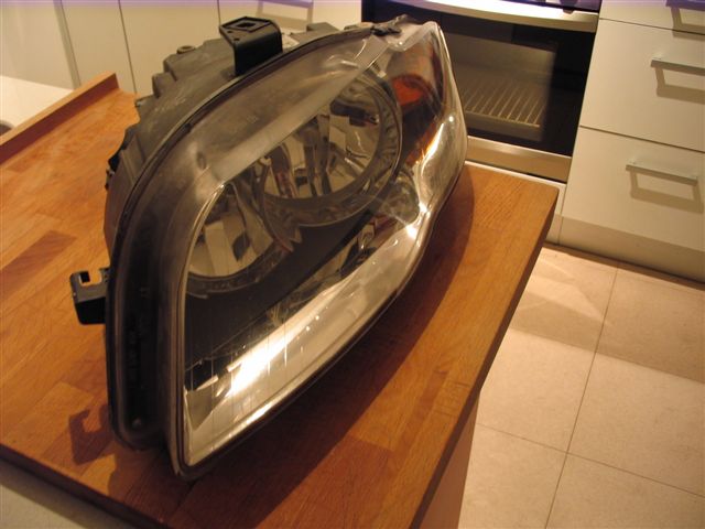

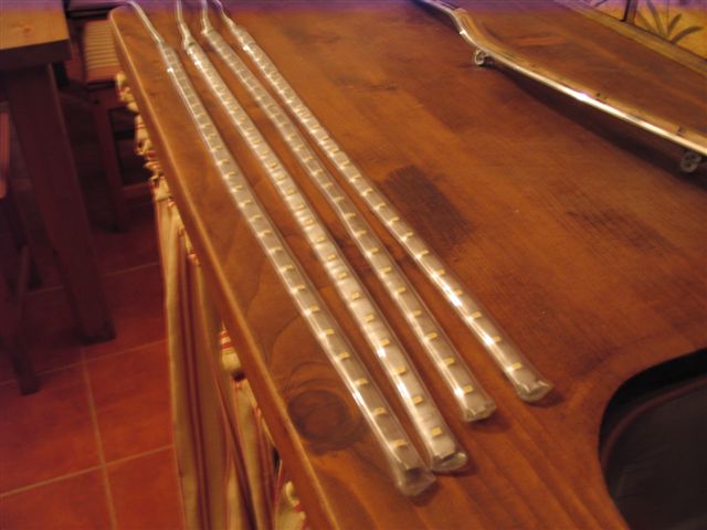

Dr. West Publicado 12 de Diciembre del 2007 Autor Denunciar Publicado 12 de Diciembre del 2007 (editado) Ahora metemos las tiras dentro del tubo de goma transparente que previamente habremos cortado a la medida de cada tira... los extremos los cerraremos colocándolos sobre la placa vitrocerámica dándoles un poco de calor... Editado 12 de Diciembre del 2007 por westforce Responder

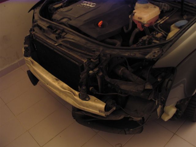

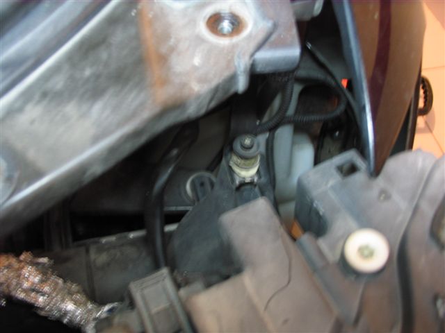

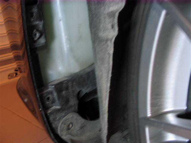

Dr. West Publicado 12 de Diciembre del 2007 Autor Denunciar Publicado 12 de Diciembre del 2007 (editado) Dejamos las tiras preparadas y pasamos a otro tema que es el desmontaje del paragolpes delantero y posteriormente los faros. Creo que es lo más dificil, eso sí, mucha paciencia y buenas herramientas... La primera foto es la parte del paso de rueda izquierdo que es el más jodido de desmontar ya que de encuentra alojado el depósito del limpia (grande de c***) y el espacio para meter la mano es muy reducido (ahí es donde emplearemos la llave de carracla con sus prolongadores y su llave de vaso del 10) Editado 12 de Diciembre del 2007 por westforce Responder
Dr. West Publicado 12 de Diciembre del 2007 Autor Denunciar Publicado 12 de Diciembre del 2007 Mi coche sin paragolpes y faros... Responder

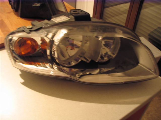

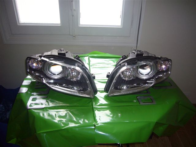

Dr. West Publicado 12 de Diciembre del 2007 Autor Denunciar Publicado 12 de Diciembre del 2007 Aqui tenemos los faros desmontados listos para hornear jejejejeje Responder
